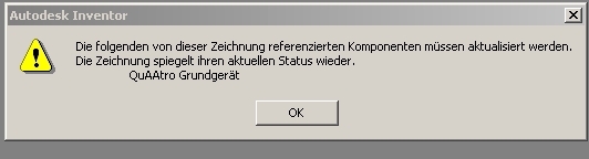

Was hat sich der "Künstler" dabei gedacht???
Wenn ich eine Meldung auf dem Bildschirm erhalte erwarte ich eine Information nach der ich mich entscheiden kann, wie ich weiter verfahre.
Wenn jedoch diese Meldung nur dazu dient das Öffnen der Zeichnung zu verzögern (was auch sonst schon alles andere als "spontan" geschieht)frage ich mich, was der Blödsinn soll. Anders kann ich eine Meldung die ich mit "OK" bestätigen kann oder mit "OK" nicht bestätigen kann nicht bezeichnen.
Wie kann ich "einfach" diesen "Schwachsinn" ausschalten?

Also soooo schwachsinnig find ich die Meldung nicht!!
Somit weiß ich, wenn ich eine idw öffne, dass ich erst in der iam aktualisieren muss, um den letzten Stand in der idw zu sehen.
Es ist nur eine Warnung!!

erstmal ein versuch zu erklären wie es zu dieser meldung kommt:
in einer IDW wird die baugruppe x.iam dargestellt. du hast ein darin verbautes teil oder einer verbaute unterbaugruppe geändert (sei es auch nur geringfügig). du hast aber nicht die x.iam aufgemacht und aktuell gespeichert. daher weist dich inventor darauf hin das die x.iam nicht aktuell gespeichert ist! so schwachsinnig finde ich diese meldung nicht - schließlich ist das sozusagen die kontrolle das noch niemand die auswirkung der änderung innerhalb der baugruppe kontrolliert hat.
wenn du also die dargestellte baugruppe zuerst aufmachst und aktuell speicherst dürfte IMHO die meldung beim öffnen der idw wegfallen.
aber schade ist schon das man die meldung nicht unterdrücken kann  (zumindest bei IV7/8 hab ich nix gefunden - IV9 hab ich grad nicht nachgeguckt)
ich glaube eher das die IDW sehr wohl aktualisiert wird - also die iam im hintergrund sehr wohl neu durchgekaut wird. sie ist aber nicht aktuell gespeichert und es hat sie niemand auf z.b. falsche abhängigkeiten (durch die änderung) kontrolliert!

Hallo Leute,
als etwas sinnvoller hätte ich ja noch die Meldung angesehen:
Ihre Zeichnung spiegelt nicht den aktuellen Status wieder, wollen Sie die refenzierten Komponenten jetzt aktualisieren?
Ja oder nein?
Alles andere hilft keinem wenn die Meldung sagt: Das zwar der Aktuelle Status wiedergespiegelt wird, aber in Wirklichkeit nicht der aktuelle Status ist, weil ja erst noch aktualiesiert werden müßte?!?!
Siehe jpg

er Hinweis ist ja nicht schlecht. Aber sehr störend, wenn Du mehrere IDW´s BAtchgesteuert öffnen willst, da es keine Möglichkeit gibt den Dialog zu unterdrücken oder abzufangen.
Alternative: Hinweisfenster, das nach 10sek wieder verschwindet. Einfluß auf die Aktualisierung hat das Ganze ja eh nicht.

... wenn Du mehrere IDW´s BAtchgesteuert öffnen willst ...
... kannst du dir mit AutoIt einen "Wegklicker" bauen.
