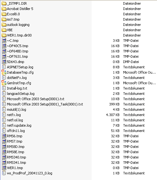

erstellt am: 07. Mrz. 2005 16:01    Editieren oder löschen Sie diesen Beitrag!  <-- editieren / zitieren -->   Antwort mit Zitat in Fett Antwort mit kursivem Zitat    Unities abgeben: 1 Unity (wenig hilfreich, aber dennoch)2 Unities3 Unities4 Unities5 Unities6 Unities7 Unities8 Unities9 Unities10 Unities
Hallo Jürgen,
meinst Du mein lokales Temp Verzeichniss?
Hab dort mehrere .log Dateien gefunden, aber welche gehören zum Inventor?
Hab`s mal angehängt.
Gruß nikken
