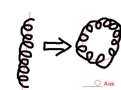

ich habe vor die Fliehkraftkupplung meines RC-Autos nachzubauen. Jedoch besteht sie unteranderem aus einer Feder, die einmal um die runde Kupplung herumgewickelt wird, um die Backen bei niedriger Drehzahl nach innen zu drücken. Ich bezweifle jedoch, dass man diese im Inventor modellieren kann, bzw. ich weiß nicht wie. Wissen Sie wie man eine Spirale um eine Achse drehen kann?
Vielen Dank

Dieses Problem haben wir hier mal über acht Seiten diskutiert. Da ist sicher was dabei (eventuell das hier), das für diesen Anwendungsfall ausreicht.

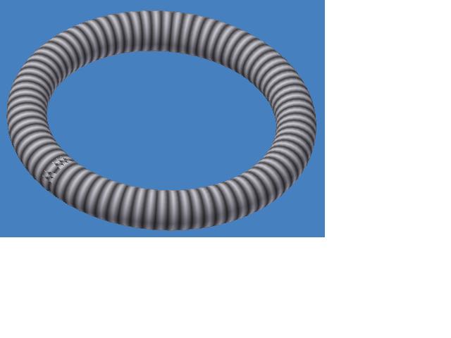

Mir stellt sich gerade genau das selbe Problem wie Mardin. Habe also eine Feder die z. B. Spannzangensegmente zu einem Ring zusammenhält, aber keine Lust oder Zeit  eine solche Feder zu konstruieren. Am liebsten würde ich einfach einen Torus generieren, der für die Feder steht. Wie macht Ihr das in solchen Fällen? Lieber so genau wie möglich oder besser so einfach wie möglich?

Nimm doch Michael's Wurmfeder und ändere sie. Das Modell besteht nur aus Kreisbogen-Extrusionen und sollte die Performance nicht sehr belasten.
Du kannst auch einen Torus mit der Gewindetextur belegen, die fehlt dann aber in der Zeichnungsableitung.

habe bis jetzt einfach einen Torus genommen und ´ne gewindeartige Textur angewendet. Sollte es zu einer Zeichnungsableitung kommen, was noch in den Sternen steht, mach ich daraus einen Hohlkörper mit dem Federdraht-Durchmesser als Wandstärke. Daß das eine Feder ist steht ja in den iproperties bzw. in der Stückliste.

Von Fall zu Fall modelliere ich Schraubenfedern einfach aus angeordneten Ringen anstatt mit Spirale. Das sieht sowohl im iam als auch auf der idw ganz brauchbar aus und spart halt Ressourcen. So kann man auch eine Torusfeder (oder Wurmfeder oder wie auch immer man die nennen will) modellieren.
