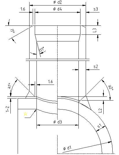

Hallo Inventoren,
ich habe hier wieder ein Frage der Extrawurst-Klasse: ich möchte unter skizzierte Symbole Systembilder erstellen ( Flanschschlüsse, Rohrendungen, etc. siehe Anhang) die ich dann auf Zeichnungen einfügen kann. Für die korrekte Darstellung ist es daher unbedingt notwendig, daß Bemaßungen (Maßpfeile und Maßhilfslinien) dargestellt werden. Nur AIP 9 stellt keine Bemaßungen unter den skizzierten Symbolen dar. Vielleicht gibt es irgendwo einen "Schalter" den man dafür umlegen kann. Habe das ganze versucht mit ACAD zu "malen" und anschließend in AIP 9 reinzuladen. Der Import klappt auch nur sehr bescheiden. Als bmp die ganze Sache abzulegen klappt auch nicht weil die Vorlagen zu groß werden da ich viele Systembilder unter den skizzeirten Symbolen ablegen muß. Ich hoffe Ihr könnt mir weiterhelfen.
Vielen Dank im voraus.

Hi Andy!
In skizzierten Symbolen kannst Du nur Skizzieren  .
Soll heißen, "Bemaßungen" (deswegen unter Anführungszeichen, weil es keine Maße sind) müssen gemalt werden.
Wenn Du kleine Ansichten mit Bemaßungen entwerfen und weiterverteilen willst, dann mach ein "Entwurfsansicht"  . Die kann auch per Zwischenablage verteilt werden.

@tom
Was meinst Du mit "Entwurfsansicht"?

Hi Andy!
idw->Werkzeugkasten Zeichnungsansichten -> Entwurfsansicht. Da wo Du Erstansichten, Schnite, Details etc. aufrufst.
Noch nie über diese Schaltfläche drübergestolpert?
Draufklicken und dann F1  ...

Hi Tom,
das Werkzeug " Entwurfsansicht" habe ich gefunden. Habe damit schon rumprobiert ist alles soweit O.K.. Bloß ich weiß nicht wie die Skizze in die Zwischenablage bekomme?? Es ist weder ein Befehl "Kopieren" im Kontextmenu enthalten noch funktioniert die Tastenkombination "STRG+C". Weißt Du wie ich die Skizze (mit den Maßpfeilen) in die Windows-Zwischenablage bekomme um diese in anderen Zeichnungen einzufügen?

Original erstellt von andy g.:
... Es ist weder ein Befehl "Kopieren" im Kontextmenu enthalten noch funktioniert die Tastenkombination "STRG+C". ...
Stimmmt, Entwurfsansichten kann man seltsamerweise weder kopieren, noch auf ein anderes Blatt schieben.
Ist wahrscheinlich zu einfach zu programmieren.

Hi Andy!
Da hilft leider wirklich nur malen.
Ich habe zwar vor einer Woche ein skizziertes Symbol aus einer Ansicht via "raus nach DXF und wieder rein als skizziertes Symbol" gestrickt. Aber ob da Maße auch dabei waren, weiß ich nicht mehr ...

Dann füge Dir die Systemansichten doch gleich als DXF ein. Im Acad läßt sich sowas viel einfacher "malen".
Oder mache Dir ein 3D-Modell aus dem Du Dir dann die Systemansicht in der IDW generierst. Die Ansicht kannst Du dann bei BEdarf immer in deine aktuelle Zeichnung einfügen.

Hi Leute!
Da dieser Beitrag ja schon einige Zeit her ist, wollte ich mal nachfragen ob sich in er Zwischenzeit diesbezügl. evtl. schon was geändert hat.
Ich möchte ebenfalls über skizzierte Symbole eine Auswahl an versch. Bildchen erstellen (Schweißnahtdarstellungen) die dann in den Zeichnungen einfach platziert werden können. Die Bildchen sollen auch Bemaßungen, Beschriftungen, Führungslinientexte, usw. erhalten (eben wie kleine Mini-Zeichnungen).
Ist das inzwischen möglich?

Hallo Sigi,
Viel hat sich da auf IV-Seite nicht getan, aber ein netter Umweg wurde geöffnet:
Speichere die IDW als Inventor-DWG ab, male Alles was Du willst im AutoCAD/Mechanical rein, und arbeite später wieder mit derselben Zeichnung im IV weiter.

Guter Tipp.
Kann ich dann diese DWG-Zeichnungen auch irgendwie als skizzierte Symbole speichern?

Du kannst darauf innerhalb von Mechanical alle Mechanical-Methoden anwenden (also als Block definieren, usw.).
Im IV stehen dann nur sehr rudimentäre Methoden für diese Blöcke usw. zur Verfügung, wenn ich mich richtig erinnere werden sie nur blockweise ge-highlightet.
(ganz im Sinne von "Am Anfang war das Licht...")
Also wird der ideale Weg sein:
Zeichnung soweit als möglich im IV fertigmachen, dann in's Mechanical gehen und weiter aufpeppen, und fertig.

Wie wäre es dann damit, sich im AutoCAD Blöcke zu definieren, in die die (AutoCAD-)Bemaßungen reinzupacken und sich in die DWG zu importieren?
Also, statt Skizziertes Symbol AutoCAD-Block, und der verhält sich (theoretisch?) genauso wie ein Skizziertes Symbol...
