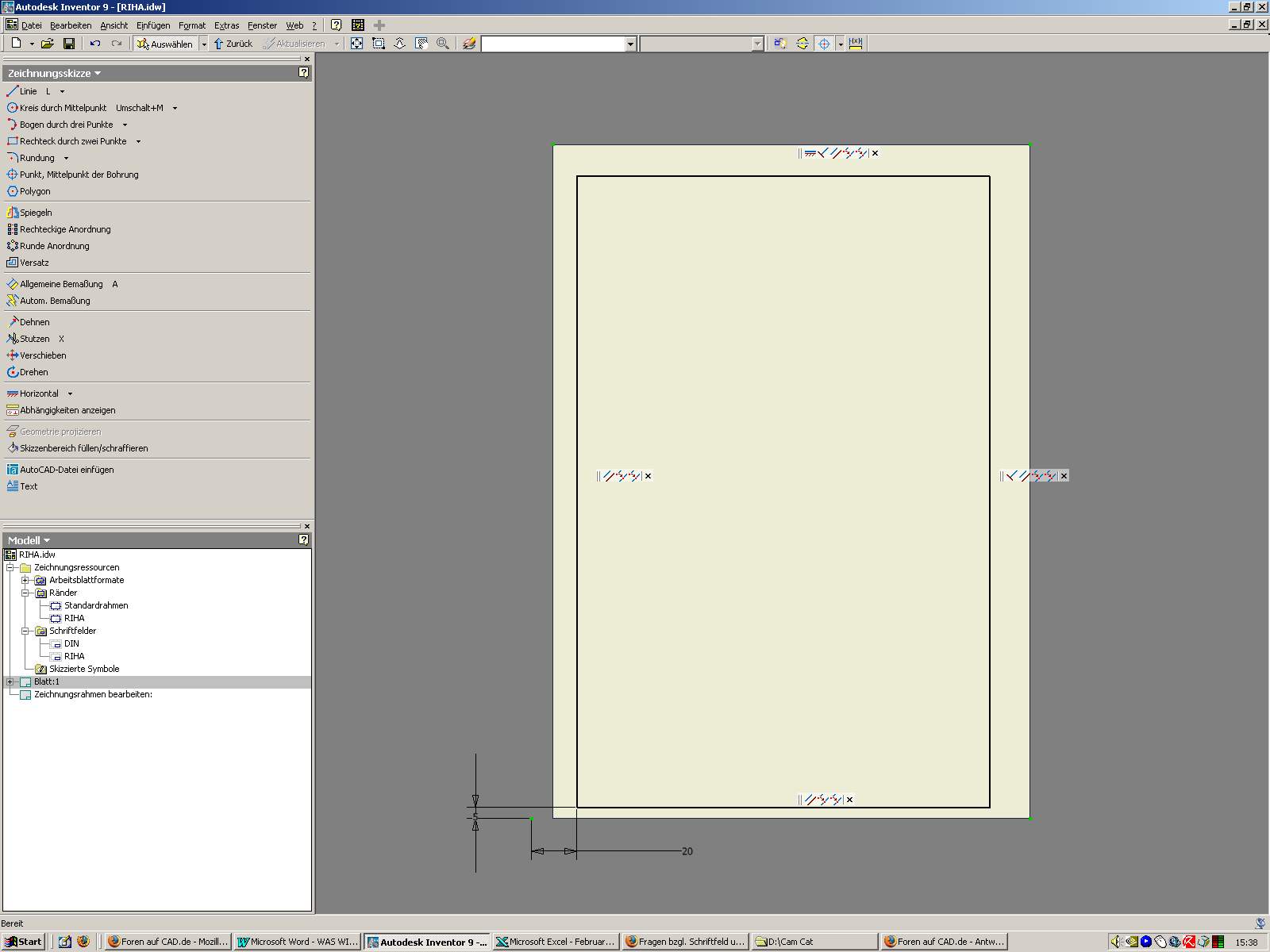

folgedne Proble gibts und ich hab echt viel gesucht und kann das passende nicht finden bzw. fehlen mir noch die Grundlagen:
habe iproperty tool v2.2 installiert für den Massstab.
In meinen benuzerspeziefischen Eigenschaften ind den Texfeldern habe ich allerdings nun nur "PaperSize" "SaveDate" "SaveTime" und das "amdtfiletype". Aber nicht das benötigte "firstviewscale", "allviewscale" leider nicht.
In meiner Vorlagedatei "autosave scale updadet.idw" habe ich aber alles drin.
Auch bei Zusatzmodule wird das Tool als gealden/gestartet angezeigt.
Wie mach ich nun dass das funkt? Bin am verzweifeln (also noch nicht aber bald)
2. Frage:
Zum Rahmen. Ich will nur nen ganz normalen Rechtecksrahmen der 20mm von der linken und 5mm von den übrigen Blatträndern entfernt ist. Ich aknn aber nicht vom Blattrand bemaßen. Bruache keine Faltmarken gar nix. Nur die Abstände die sich automatisch ans Blattformat anpassen.
Wäre für Hilfe wirklich extrem dankbar. Und möglichst simpel Erklären arbeite noch nicht lang mit dem IV.
danke im voraus
P.S. beim ersten Beitrag hab ich offenbar irgendwas kaputtet. Sorry falls ich hiermit jetzt Verwirrung stifte.

zu 1.)
hast Du eine Ansicht auf der Zeichnung gehabt? Wenn ein Maßstab eingetragen werden soll, muß etwas vorhanden sein, das einen Maßstab hat.
Daß der Maßstab nur beim Speichern aktualisiert wird, hast Du sicher bemerkt.

Vielleicht nich ein Hinweis auf das Rahmenerstellen.
Im Browser der idw unter Zeichnungsressourcen RMK auf Ränder, dann Neuen Rahmen definieren.
Andreas

erstellt am: 23. Feb. 2005 15:42    Editieren oder löschen Sie diesen Beitrag!  <-- editieren / zitieren -->   Antwort mit Zitat in Fett Antwort mit kursivem Zitat    Unities abgeben: 1 Unity (wenig hilfreich, aber dennoch)2 Unities3 Unities4 Unities5 Unities6 Unities7 Unities8 Unities9 Unities10 Unities
Hi Roland!
Werde ich mal versuchen.
Das Problem dass ich bei der Bemaßung der Blattecken hab ist, dass sich dann nicht meine eingefügter Rahmen verändert sondern die Blattpunkte.
Die aber beim Verschieben oder Abhängig machen, als Referenz bzw. fixiert ausgewertet werden. (hab nen Screenshot dran gemacht)
Wie gesagt wenn mir da wer wer helfen kann, super wär das.

erstellt am: 23. Feb. 2005 15:52    Editieren oder löschen Sie diesen Beitrag!  <-- editieren / zitieren -->   Antwort mit Zitat in Fett Antwort mit kursivem Zitat    Unities abgeben: 1 Unity (wenig hilfreich, aber dennoch)2 Unities3 Unities4 Unities5 Unities6 Unities7 Unities8 Unities9 Unities10 Unities
Original erstellt von Andy-UP:
Andreas
Jup das wars, habs zu spät gelesen. (War grad mit Bildeinfügen beschäftigt)
Habs zwar beim ersten Versuch auch so gemacht aber da waren die Eckpunkte dann grün. Jetzt waren sie schwarz und ich wusste, "es gibt doch noch Gerechtigkeit auf dieser Welt"
Massstab in Schriftfeld und Rahmen - alles da
XXX x danke an die Helfer - ihr habt meinen Tag gerettet.

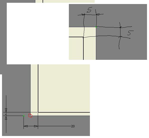

erstellt am: 23. Feb. 2005 16:04    Editieren oder löschen Sie diesen Beitrag!  <-- editieren / zitieren -->   Antwort mit Zitat in Fett Antwort mit kursivem Zitat    Unities abgeben: 1 Unity (wenig hilfreich, aber dennoch)2 Unities3 Unities4 Unities5 Unities6 Unities7 Unities8 Unities9 Unities10 Unities Nur für schauki 10 Unities + Antwort hilfreich
Hallo Schauki,
ich fürchte da stimmt was nicht. Diese Punkte sind bei mir immer fest an den Blattecken und kommen mit, wenn ich das Format ändere. Dass der Punkt unten links bei Dir woanders ist(roter Kreis in meinem jpg), verstehe ich nicht. Hast Du diese Punkte selber erzeugt, oder was hast Du mit denen gemacht?
Ansonsten müsste es (wenn die Punkte nicht weglaufen würden) genauso funktionieren, wie Du begonnen hast. Oben rechts fehlen nur noch die anderen Maße (gekrakelt in meinem jpg). Mehr braucht man eigentlich nicht - aber bei Dir scheint ja irgendwas faul zu sein.
Roland
[Ah, schon erledigt. Schön!]
