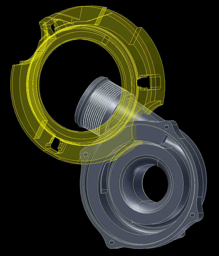

ich beobachte das Forum schon lange und habe jetzt meine erste Frage.
Ich habe ein Bauteil erstellt und die Datei geöffnet. An dem Bauteil muß eine Spannglocke (gelb) frei gearbeitet werden. Beide Bauteile sind in keiner Zusammenbau Datei zueinander ausgerichtet oder platziert.
Ich weiß: Ich sollte eine Baugruppe erstellen und beide Bauteile darin platzieren und ausrichten! Aber ich will das nicht.
Also: Ich habe die Spannglocke in die Bauteiledatei über abgeleitete Komponente eingefügt. Ich bekomme die beiden Bauteile nur nicht zueinander ausgerichtet um die Flächen die ich benötige zu extrahieren.
(Dieses kann man so in MDTMechanical Desktop machen)

Du könntest die Ursprungsebenen so in den einzelnen Teilen legen, dass sie bei Null auf Null genau passen, aber ganz ehrlich, ich würde sie in einer Baugruppe zusammenbauen. Was widerstrebt Dir daran?

Wenn ich eine Baugruppe erzeuge wo ich die Bauteile drin platziere, muß ich bei einer Änderung diese sinnvoller Weise über die Baugruppe ausführen.
Bei einer Bauteiledatei habe ich alle Informationen in der betreffenden Datei.
Wir arbeiten mit mehrern Konstrukteuren und TZ an einem Projekt. Wenn nicht genau der jenige die Änderungen ausführt, der die Zusammenhänge mit der BG hat, kann es zu Problemen führen.

Derjenige braucht aber nur einen Doppelklick auf die abegeleitete Komponente machen und schon weiß er, "wie der Hase läuft" ...
IV ist nicht MDT.
