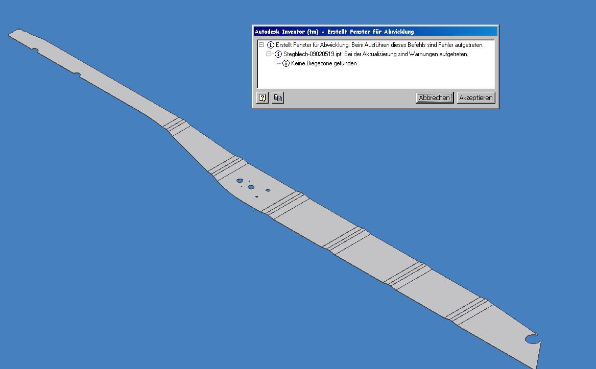

erstellt am: 17. Feb. 2005 12:45    Editieren oder löschen Sie diesen Beitrag!  <-- editieren / zitieren -->   Antwort mit Zitat in Fett Antwort mit kursivem Zitat    Unities abgeben: 1 Unity (wenig hilfreich, aber dennoch)2 Unities3 Unities4 Unities5 Unities6 Unities7 Unities8 Unities9 Unities10 Unities
Abwicklung-17020519.zip
Habe es mit Alles neu erstellen schon probiert.

Hallo knowhow1984,
Ich gehe davon aus, daß Du die Sikken mit einem ifeature erstellt hast.
IMHO ignoriert der Abwickler z.B. Prägungen die mit einem ifeature erstellt wurden.(Da gab's vor kurzem einen Beitrag dazu)
http://ww3.cad.de/foren/ubb/Forum50/HTML/008411.shtml#000001
Ich befürchte, daß er mit Deinen Sikken das gleiche macht.
Und wo keine Biegung ist, kann er auch keine finden,
mfg Robert
Edit: hätte mir vorher dein Beispiel ansehen sollen.
      Da is ja gar kein ifeature.

aber wenn man sich das ipt anschaut, dann sind alle sicken und die biegungen OK! Sie sind nicht per ifeature erstellt!

Hallo knowhow1984,
es fehlten nur ein paar Radien R8.ich habe sie dir eingezeichnet und die biegelinien sind wieder vorhanden. Siehe Anhang.

Fehler behoben!
Vielen Dank an Alle!
