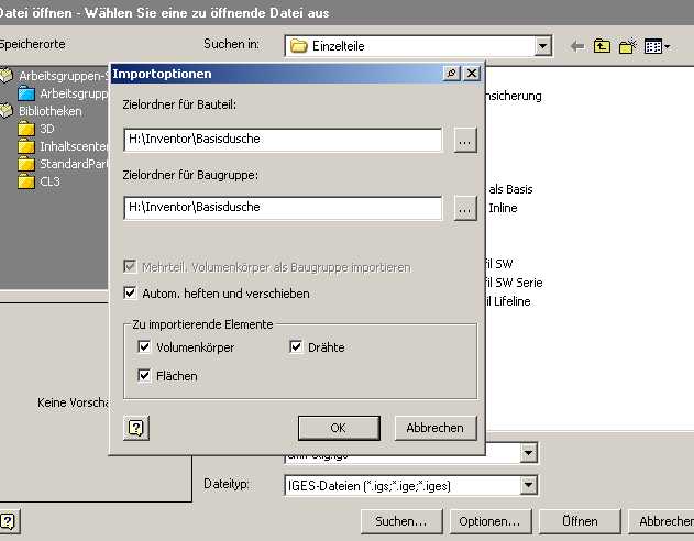

wenn ich ein IGES-File im IV öffne bekomme ich ein durchsichtiges, orangenes Model, das ich nicht bearbeiten kann. Eingefügt in eine Baugruppe ist es unsichtbar. Es soll aber noch verkleinert und zum teil gelöscht werden. Wie mache ich daraus einen Volumenkörper den ich bearbeiten kann?

erstellt am: 17. Feb. 2005 11:29    Editieren oder löschen Sie diesen Beitrag!  <-- editieren / zitieren -->   Antwort mit Zitat in Fett Antwort mit kursivem Zitat    Unities abgeben: 1 Unity (wenig hilfreich, aber dennoch)2 Unities3 Unities4 Unities5 Unities6 Unities7 Unities8 Unities9 Unities10 Unities Nur für Emanuela 10 Unities + Antwort hilfreich
Hallo Emanuela,
wenn du die iges Datei im Inventor öffnest musst du im Dialogfeld unter Optionen das Häckchen bei Automatisch heften und verschieben aktivieren.
Dann müsstest du einen Körper erhalten.
Falls es nicht funktioniert, was ich nicht hoffe sind Fehler in deiner Übersetzung. Danach hilft nur noch reparieren.
Am besten funktioniert es bei mir immer mit step Dateien. Vielleicht versuchst du diesen Weg auch mal!

erstellt am: 17. Feb. 2005 12:35    Editieren oder löschen Sie diesen Beitrag!  <-- editieren / zitieren -->   Antwort mit Zitat in Fett Antwort mit kursivem Zitat    Unities abgeben: 1 Unity (wenig hilfreich, aber dennoch)2 Unities3 Unities4 Unities5 Unities6 Unities7 Unities8 Unities9 Unities10 Unities
Hallo Mario,
ich bekomme von importierten iges-Dateien nur diesen durchsichtigen, nicht verändebaren Körper. Gibt es einen Weg ihn doch zu bearbeiten?
Bei der STEP-Verarbeitung wird das Anwendungsprotokoll vom Translator nicht unterstützt. Was kann ich tun?
