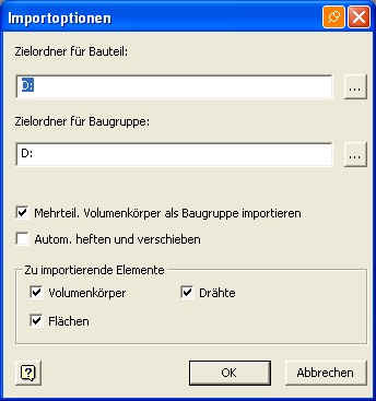

Ich habe ein Modell (ipt) importiert, gespeichert und eine leere idw-Vorlage geöffnet und wollte die Erstansicht ableiten.
Unter Datei <Dokument wählen> ist diese ipt aber nicht vorhanden.
Über den Button "Ordner durchsuchen" habe ich die gespeicherte ipt angewählt und erhalte dann nachfolgende Fehlermeldung.
"Für Dokumente ohne Modell kann keine Zeichnungsansicht erstellt werden"
Kennt jemand dieses Verhalten ?
Wenn ich die ipt in eine Baugruppe setzte, kann ich von der Baugruppe ein Zeichnungsableitung erstellen.

Da ist nach dem step-Import ein Flächenmodell übriggeblieben.
Öffne den Teil und schau im Browser im Container "Kosntruktion" nach.
Da werden diverse Flächen verstreut herumlungern  .
Ohne Reparatur, heften und verschieben, damit da wieder ein Volumensteil draus wird, gibts in Diva 3² keine Zeichnung.

Was sagen die "physikalischen Eigenschaften" zu dem Teil?
Masse vorhanden?
Einmal als sat raus und dann wieder rein (mit aktiviertem Healer in den Importoptionen) bringt Verbesserung?

Die Masse ist tatsächlich 0, aber trotzdem ist es ein "Basis" Körper.

Einmal das seltsame Teil als sat raus und dann wieder rein (mit Healer!) probieren.
Oder besser den ursprünglichen Export mit genaueren Einstellungen (was Toleranzen etc. betrifft) noch mal machen.
Was beim Export "angerichtet" wird, kann beim Import nur mit viel Schweiß wieder korrigiert werden ...
BTW: Ich habe sowas schon mal auf andere Weise repariert:
Nochmal als reine Fläche importieren.
Eine groben Klotz rundherum.
Mit "Trennen" dann mit der "Importfläche" vom "Klotz" den Überstand abziehen. Hat schon mal gefunzt. Ist aber mühsam.

Wenn ich das mache, habe ich anschliessend ein Flächenmodell.
Mich wundert nur das sich das Teil, in eine Baugruppe eingesetzt, ableiten lässt.

ist vielleicht zu trivial aber spiele mal mit den Importoptionen herum. Ich habe da schon mal mit einem IGES Import Glück gehabt.

Bei diesem STEP-file handelt es sich wohl um einen "mehrteiligen Volumenkörper".
Unter den Importoptionen lässt sich dieser als Baugruppe importieren und dann auch in der Zeichnung ableiten.
Von den 2 Körpern ist einer defekt. Hier lässt sich keine Masse ermitteln (Masse=0).
Die Ursache sind Textextrusionen, wenn ich diese aus dem Modell entferne, habe ich plötzlich auch wieder eine Masse.
Schade das hier Inventor keine Fehlermeldung anzeigt, so das ich wüsste, ich habe es mit einem fehlerhaften Importteil zu tun.
Noch besser wäre, wenn die fehlerhaften Stellen markiert werden würden. Dann hätte ich ohne Zusatzsoftware gesehen, das es an den Textextrusionen liegt.
