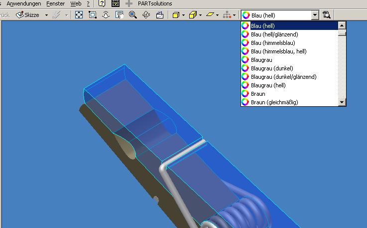

wie kann ich die Transparenz eines Teils in einer Baugruppe einstellen?
ich hab bisher nur folgende umständliche Möglichkeit gefunden:
rechte Maustaste, Teil bearbeiten, unter Format/Stil-Editor eine Farbe auswählen, doppelklicken, Transparenz einstellen und dann dem Bauteil diese Farbe zuweisen...., das war aber unter IV6 a bisserl einfacher....
gibts ne einfachere Methode?

Hallo Thomas,
ich hoffe ich verstehe dich richtig.
Du kannst das Teil doch einfach markieren und dann in dem Farbauswahlmenü eine transparente Farbe zuordnen.

uups, mir war entgangen, dass es auch transparente Farben gibt..
Vielen Dank!
