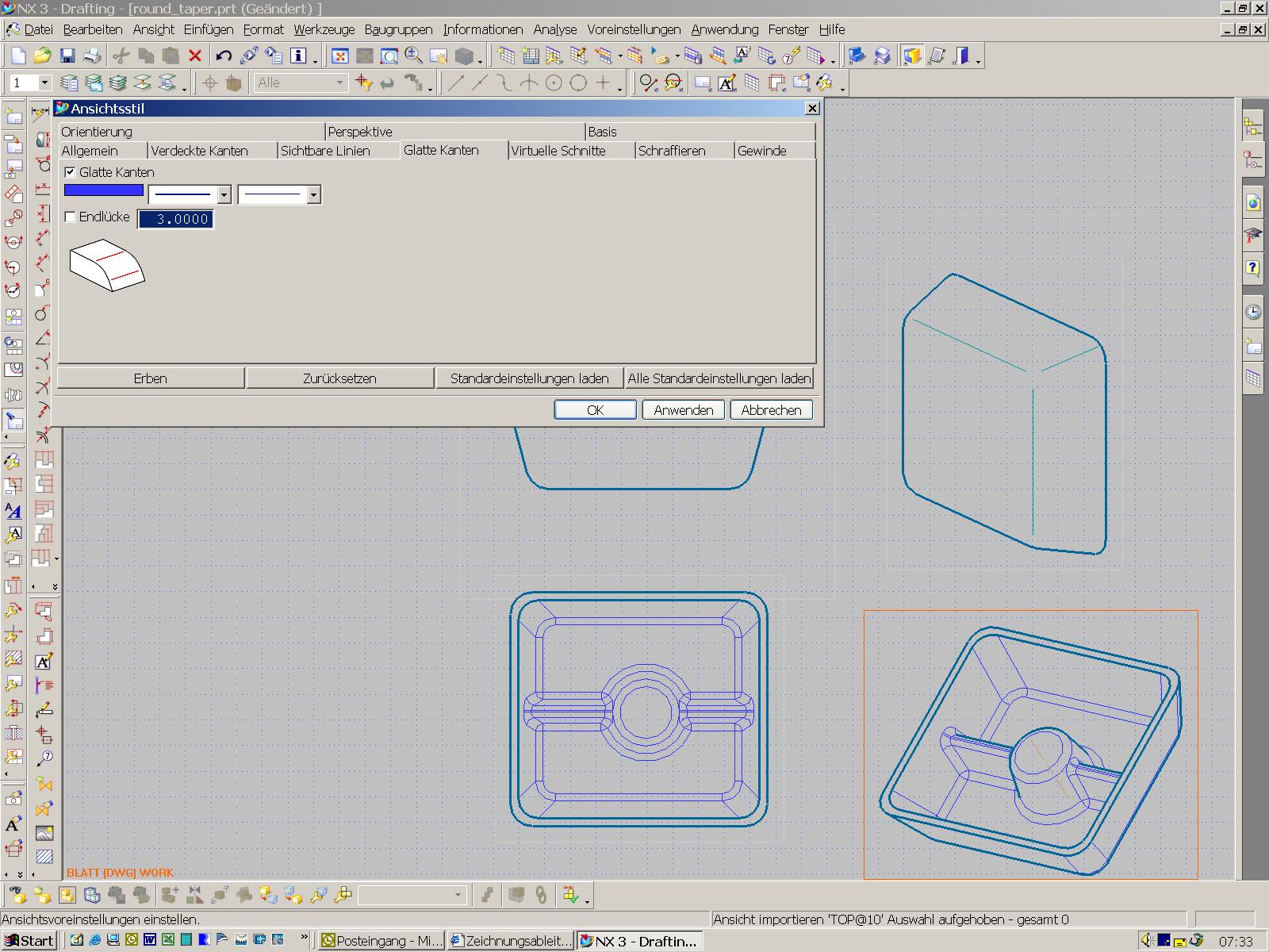

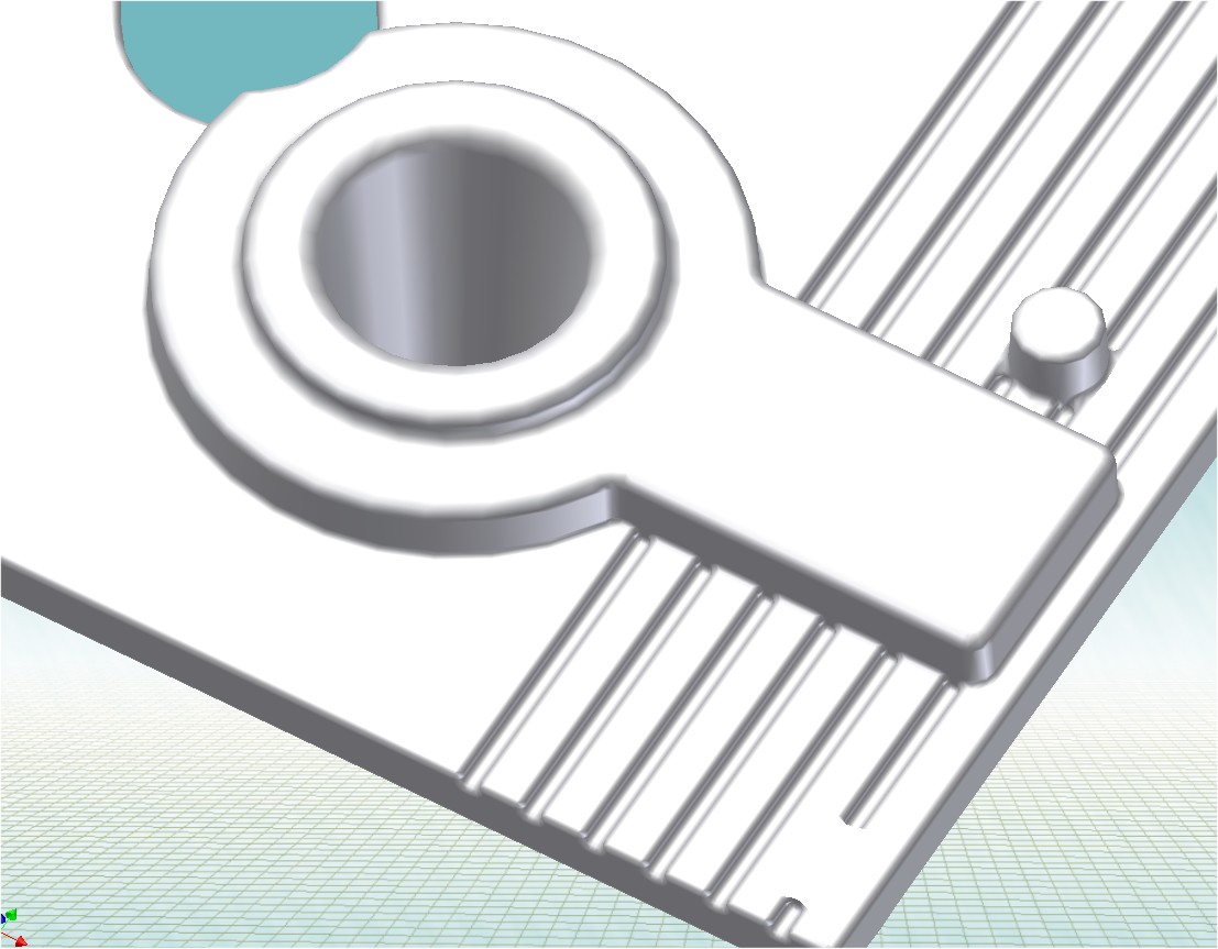

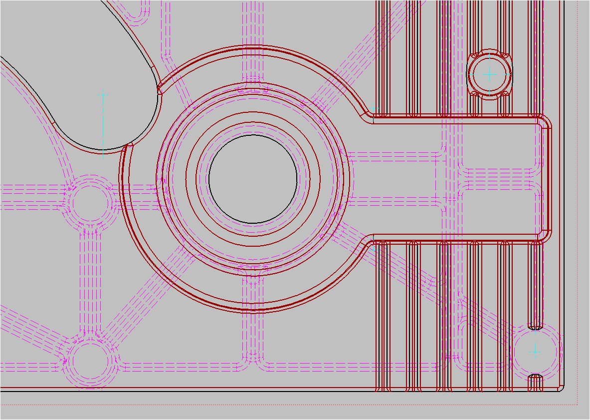

Schön sehen sie ja aus, die Gußteile mit Formschräge und Übergangsradien. Grad' wie im richtigen Leben. Da könnt' ich mich gewöhnen dran.
Aber dann gibt's immer noch das Problem der Zeichnung.
- Blendste tangentiale Linien aus, haste kaum noch was druff, uff'm Blatt
- Blendste tangentiale Linien ein, kannste Dich vor Linien nicht mehr retten. Bemaßungen stell' ich mir da besser gar nicht mehr vor.
Momentan umgehe ich das so, daß ich das Zeug als DWG speichere, und danach jede zweite Linie wieder rauslösche. Aber ich mach' da hoffentlich was falsch. Und glücklicherweise brauche ich Gußteile nur relativ selten; sonst wär' ich wohl schon in der Klapsmühle.
Ich hab' sogar Verständnis, wenn nachher in der Fertigung ein Wörker an meinem Geisteszustand zweifelt. Denn irgendwie hat er Recht; eine derartige Anhäufung von Linien ist unübersichtlich.
Und deshalb, liebe Inventor-Investoren, sagt mir mal, wie Ihr sowas macht. Sonst werd' ich doch nie zum AICE ..

Hallo Walter,
da unterdrückst du einfach in der Zeichnung die Übergangsradien ... ach nee, das war eine ganz andere Software.
Nun Ja, wenn du die in der DWG löschen kannst, kannst du sie auch in der IDW ausblenden. Ausserdem haben wir ja jetzt Layer in der IDW, da kann man die tangentialen Kanten schön dünn machen. Und die tangentialen Verdeckten kann man z.B. ausschalten.
Aber wenn man es modelltechnisch so machen will, wie die "ganz Großen", dann gehts nur über den Weg des abgeleiteten Bauteils: Modell ohne Radien für die Bemaßung der Kanten, abgeleitetes Bauteil mit Radien für das vollständige Modell und die Detail-Darstellungen auf der Zeichnung.
Ob das praktikabel ist müssen die Praktiker beurteilen, AICEs brauchen das praktischer Weise nämlich gar nicht wissen.

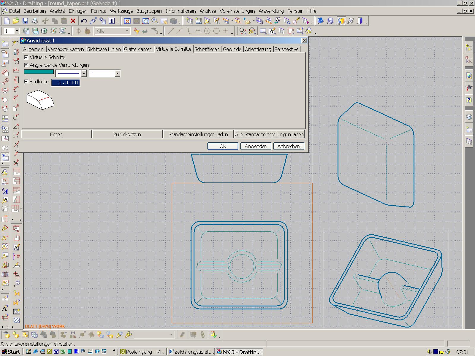

In UG gibt es für so was ne schöne Funktion, die sich die sogenannten Marktführer mal reinziehen könnten. Dabei werden die tangentiallen Kanten ausgeblendet und virtuelle Schnittkanten ermittelt. Solange die Teile nicht zu wild werden, funzt das eigentlich sehr gut.
Grüße Meinolf

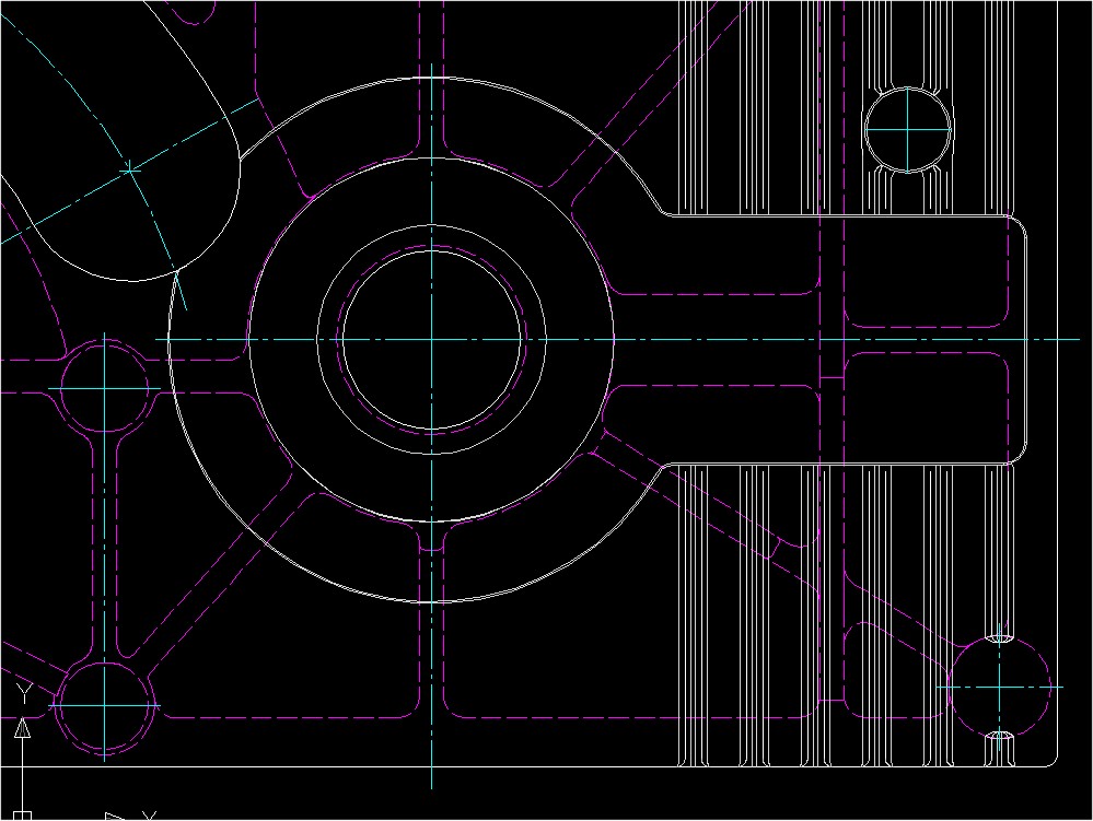

Um das Ding nochmal aufzugreifen: Mehr Linien als im Anhang zu sehen, sollte die Darstellung der Geometrie ja nicht aufweisen.
Momentan geht das wohl nur, wenn man:
- Auf Abrundungen und Formschrägen in den meisten Fällen verzichtet
oder
- So strukturiert arbeitet, daß man das Gros der Radien erst zum Schluß anbringt, und das Bauteilende vor der Erstellung der Hauptansichten nach oben, vor die Abrundungen, zieht. Diese Ansichten dann schnell raus als DWG, und dann Bauteilende wieder nach unten, für Schnitte etc.
Ob das aber wirklich so hinhaut, wie gedacht? Probiert hab' ich's noch nicht ..

Tja, Michael, es ist ein weites Feld. Wenn man sich näher damit beschäftigt, stellt man fest: So richtig schön klappt 3D-CAD nur mit scharfen Kanten. Sobald Radien hinzukommen, wird's schon dünner. Formschrägen zusätzlich sind eigentlich schon ein Problem, denn die ursprünglich mal definierte Kante ist in der Regel weg.
Ein Ausweg ist wohl nur die 3D-Datenübergabe ins CAM. Das ist die Vorlage, und so sollnses dann eben machen, auf Basis der 3D-Daten. Alles Andere führt irgendwie zu Bemaßungsproblemen und anderem Käse.
Mit 3D-Datenübergabe macht es Sinn, wirklichkeitsnah zu modellieren. Anderenfalls hilft wohl nur Beschränkung der Darstellung auf scharfe Kanten ohne Übergangsradien.
Aber trotzdem würde ich mir mehr Möglichkeiten bei der Gewichtung und Vorauswahl von tangentialen Kanten wünschen. Einige wenige sind wirklich wichtig, der Rest ist nur Müll.
Ich hab' da inzwischen einige Stunden mit rumhantiert. Und sowas mach' ich nur bei nahtloser CAM-Anbindung nochmal.
