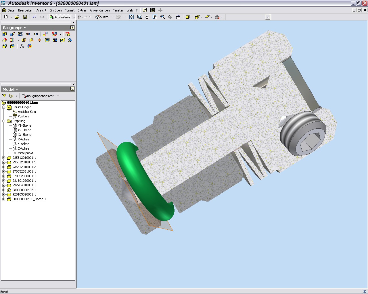

Ihr versteht nicht was ich meine!!
Es geht mir nicht um Schnitte in einer ".IDW" sondern nur ".IAM"
Siehe Bild. O-Ring und Schraube nicht geschnitten. Ich möchte das nun bei selbst konstruierten Bauteilen auch irgendwie einstellen können, ob sie in einer ".IAM" geschnitten werden oder nicht!!
