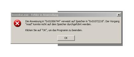

Hallo Inventoren,
habe gestern auf den neuen PC AIP 9 installiert und ca. einen 1/2 Tag damit gearbeitet. Danach ist mir noch eingefallen, daß ich SP 1 und SP 2 installieren muß. Die Servicepacks habe ich auch nach der Reihe installiert und jetzt läuft AIP 9 überhaupt nicht. Das heißt sobald ich eine erstellte ipt, iam oder idw öffnen will, schmiert AIP 9 vollständig ab und hinterläßt eine Fehlermeldung (siehe Anhang). Selbst wenn ich die Norm.ipt öffnen will, stürtzt AIP 9 ab. Laut PC-Lieferant sollte es an evtl. defekten Arbeitsspeichermodulen liegen. Habe diese getauscht und Fehler ist nach wie vor da. Wer kann
mir konkret da weiterhelfen?
Besten Dank im voraus.
Gruß Andy

Hallo Andy,
Welche Grafikkarte/-treiber?
Wenn Du in den Optionen/Hardware auf "Microsoft Generic" stellst, wirds dann besser?
mfg - Leo

Leider nicht. Der Fehler ist immer noch der selbe.
Die Grafikkarte ist eine On-Board-Karte von Intel. Eigentlich ganz OK. Bis zum SP1 hat ja alles ganz gut funktioniert.

Grafik? ... sollte eigentlich im Microsoft Generic GDI-Modus immer gehen, vor allem wenn's mit SP0 noch ging. Eventuell könnte man da höchstens noch die aktuelle Hardwarelibrary versuchen.
Ein "Schuss aus der Hüfte": mal vor dem Starten im Zusatzmodul-Manager alle Zusatzmodule ausschalten.
Und ... lässt sich MS-Excel noch starten?

@ Michael Puschner,
der Tip mit der Hardwarelibary war`s gewesen. AIP 9 läuft jetzt wieder. D.h. ich kann Dateien wieder öffnen und ganz normal bearbeiten. Yuhuu !!!
Wegen einer (besseren)Grafikkarte werde ich mich mal die Tage umsehen.
