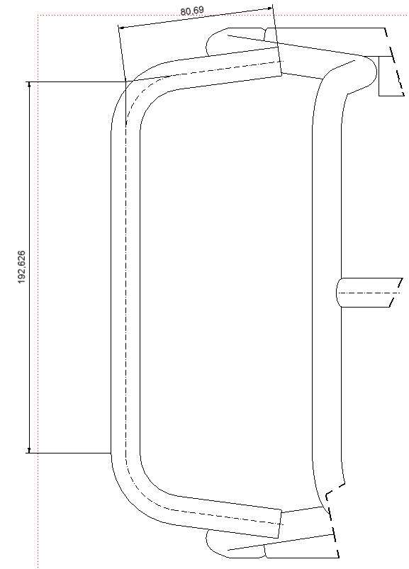

Hallo, das Problem ist ähnlich schon einmal besprochen worden. Ich kanns aber immer noch nicht glauben: Unser Rohrbieger möchte gerne den theoretischen Punkt bemasst haben. Das geht nur uber die Mittellinnien. Und es klappt auch auf einer Seite. Will ich aber die andere entsprechend ausrichten, verschwindet das Mass komplett.
Welchen Trick gibt es denn noch.....

Hallo cadmast,
keine Sonderzeichen (ö) in Dateinamen beim upload, kann nicht gelesen werden.

http://ww3.cad.de/foren/ubb/uploads/cadmast/l%f6schen.jpg

weiß denn jemand, ob es beim IV10 endlich möglich
ist, Mittellinien in Rohren zu erstellen ?
(Zumindest wäre es gut, wenn man den 3D Pfad einblenden könnte)
Bei SWXSolidWorks ist das ein Knopfdruck.

ich machs immer so:
tangentiale Kanten einschalten
zentrierte Anordnung bei Mittellinien wählen
Mittelpunkt vom Radius anklicken und Mittelpunkte der tangentialen Kanten anklicken - rechte Maustaste - Erstellen wählen - Fertig

Das klappt aber nicht bei Hydraulikrohren wo
man in einer Ansicht schräg auf einen Bogen schaut.
Außerdem ist das in einer Baugruppe mit x Rohren leicht anstrengend.

Original erstellt von Koto:
...wo man in einer Ansicht schräg auf einen Bogen schaut....
... und da waeren wir wiedermal beim leidigen thema der ISO-Bemassung...

Also: Mein Rohrbieger will keine Zeichnung mehr haben, sondern eine Tebelle mit den (theoretischen) Schnittpunkten der geraden Rohrsegmente.
Die hast Du in Form der Arbeitspunkte mit denen Du deinen Sweepingpfad erstellst (3D-Skizze).
Der Igor hat mir mal ein Tool geschrieben, das diese Koordinaten in´s Excel exportiert. Guckst Du da: http://www.fx64.de/Pages/Inventor%20Tools.html
Muß zwar dann noch etwas nachbearbeitet werden, aber mein Rohrbieger ist damit richtig happy

@Setter,
das kann nicht die Lösung sein.
Nicht jeder Rohrbieger kann was mit Koordinaten anfangen.
Bayer arbeitet z.Bsp. auch mit ISOs und
andere CAD Programme können das ja schließlich auch.
Grundsätzlich müsste man alle Skizzenelemente einblenden können.

@Koto:
1. Der Name ist Mathias
2. Die meisten (professionellen) Rohrbieger arbeiten mit NC-gesteuerten Maschinen. Und die werden eben so programmiert.
Und ich Rede nicht von der Bastelbude um die Ecke, die alles 1/2 Jahr mal ein Rohr zurechtfrickelt.
Der Rohrbieger von dem ich spreche, hat sich auf Einzelfertigung spezialisiert. D.h.: Er liefert mir jedes Rohr innerhalb von 2 Tagen + Materiallieferzeit, wenn es nicht vorrätig ist.
Dazu verwendet er konventionelle (nicht NC) Dornbiegemaschinen und eine Software, die ihm aus den o.a. Koordinaten das Biegeprotokoll erstellt.
Ich hab´s mir angesehen. Geht sehr schnell, von der Übergabe der Tabelle zum fertigen Rohr ca. 15 min. So schnell kann das kein Schlosser, auch wenn Du die Konstruktionszeit mit einrechnest. Denn normal würde ich die Rohre ja nicht ausmodellieren, sondern nur f. Raumstudien einbauen, wenn´s eng wird.

Hi Mathias,
bei Dimensionen von 114,3x25 oder größer ist nicht mehr viel mit NC
Maschinen. (zu vernünftigen Preisen). Es gibt aber
Bastelbuden, die Top ohne NC in dieser Größenordnung alles Biegen
können. Besonders beim Sondermachinenbau, wo die Leitungen mit der Maschine wachsen muss oft Vorort gebogen werden.
Eine NC Maschine lässt sich auch nicht so einfach ins Ausland bringen.

Hallo liebe Kollegen. Ich hatte nicht gedacht, dass ich jetzt hiermit einen Expertenstreit über Rohrbiegen auslöse. Meine Zeit als Rohrverlaufsanzeigedirektor sind gottlob vorbei. Und deshalb habe ich mit Interesse die verschiedenen Gedanke gelesen, wie wer welches Rohr biegen würde.
Fakt ist leider, das IV hier eine abstellbare Schwäche hat. Und der Konstrukteur am fummeln ist und die Zeit läuft davon.....
