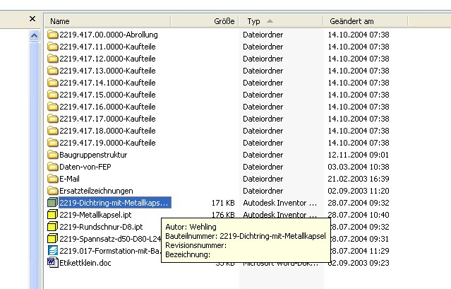

kennt jemand eine Möglichkeit, die Einträge in den iProps im Win-Explorer als Spalte darzustellen. Interessant wäre für mich die Bauteilnummer.
siehe Anhang!

Hallo Richard!
Die Bauteilnummer kannst du so sehen:
Lucian

Weiß ich, aber ich möchte gerne alle Nummern in einer Spalte
im Explorer darstellen

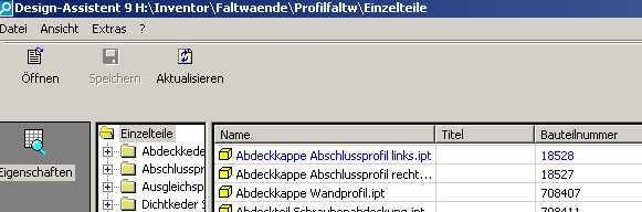

Hallo Richard,
über Design Assistent kannst du das machen!
Spaltenauswahl erfolgt über Ansicht/Anpassen.

Hallo Roland,
Verz. im Explorer mit der RMT anklicken > Design Assi. schon ist es drin im DA.

@Roland:
Es ist auch möglich ein Verzeichnis direkt aus dem DA zu öffnen (Datei/Ordner öffen).
Weiters ist noch möglich von der Anzeige ein Protokoll als txt-Datei zu erstellen. (Extras/Protokolle/Eigenschaften)
Nützlich finde ich dabei, dass ich diese Protokolle an meine Kollegen
verteilen kann, damit diese noch ausgecheckte Dateien wieder einchecken!

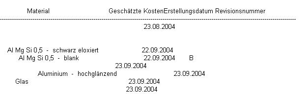

erstellt am: 27. Jan. 2005 18:07    Editieren oder löschen Sie diesen Beitrag!  <-- editieren / zitieren -->   Antwort mit Zitat in Fett Antwort mit kursivem Zitat    Unities abgeben: 1 Unity (wenig hilfreich, aber dennoch)2 Unities3 Unities4 Unities5 Unities6 Unities7 Unities8 Unities9 Unities10 Unities Nur für risysche 10 Unities + Antwort hilfreich
Original erstellt von Bonkers:
Danke, im Prizip ist auch das etwas, nach dem ich schon suchte, aber das Ergebnis in txt ist ja geradezu vorsintflutlich schlecht und so nicht zu gebrauchen!
Weiß vielleicht jemand, wie man diesen Export in Spalten formatieren kann (oder .csv oder sonstwas, egal, nur), dass z.B. Excel was damit anfangen kann?

erstellt am: 27. Jan. 2005 22:44    Editieren oder löschen Sie diesen Beitrag!  <-- editieren / zitieren -->   Antwort mit Zitat in Fett Antwort mit kursivem Zitat    Unities abgeben: 1 Unity (wenig hilfreich, aber dennoch)2 Unities3 Unities4 Unities5 Unities6 Unities7 Unities8 Unities9 Unities10 Unities Nur für risysche 10 Unities + Antwort hilfreich
Hallo Roland,
natürlich geht auch das:
Alles in der txt-Datei makieren und in der ersten Zelle im Excel einfügen.
Danach mußt du das ganze nur noch formatieren. Das funktioniert so, indem du alle Spalten marierst, dann Menü Daten/Text in Spalten.
Danach durch den Textconvertierungs Assistenten durch arbeiten. Am besten nimmst du den Punkt feste Breite!
Dann müsstest du das gewünschte Ergebnis haben!
Fg Mario

erstellt am: 28. Jan. 2005 07:03    Editieren oder löschen Sie diesen Beitrag!  <-- editieren / zitieren -->   Antwort mit Zitat in Fett Antwort mit kursivem Zitat    Unities abgeben: 1 Unity (wenig hilfreich, aber dennoch)2 Unities3 Unities4 Unities5 Unities6 Unities7 Unities8 Unities9 Unities10 Unities Nur für risysche 10 Unities + Antwort hilfreich
Oder im Öffnen-Dialog im Excel, Dateityp auf "Textdatei" umstellen.
Dann kommt auch gleich die Funktion "Text in Spalten" automatisch.
Noch etwas formatieren , fertig!

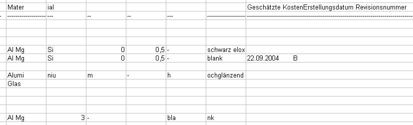

Danke für die Hinweise, aber ich hatte das schon so probiert. Habt Ihr das auch schon mal probiert? So mit realistischen Tabellen?
Schaut mal meine jpg an, mit "etwas formatieren" ist es da nicht getan.
Oder sind meine Daten schuld, [zyn]weil da Leerzeichen und leere Felder drin sind [/zyn]?

Kappi
Sehen Sie sich das Profil von Kappi an!   Senden Sie eine Private Message an Kappi  Schreiben Sie einen Gästebucheintrag für Kappi
Beiträge: 994
Registriert: 24.07.2002
Inventor 2018 SP3.4; Windows 7 x64; Intel Xeon E3, 3,50 GHz; 32 GB RAM; NVIDIA Quadro K2200
erstellt am: 28. Jan. 2005 14:24    Editieren oder löschen Sie diesen Beitrag!  <-- editieren / zitieren -->   Antwort mit Zitat in Fett Antwort mit kursivem Zitat    Unities abgeben: 1 Unity (wenig hilfreich, aber dennoch)2 Unities3 Unities4 Unities5 Unities6 Unities7 Unities8 Unities9 Unities10 Unities Nur für risysche 10 Unities + Antwort hilfreich
Hallo Roland,
du kannst die Textdatei für Excel in Word vorbereiten. Mann könnte in Word auch ein Makro definieren, welches dir die Arbeit abnimmt.
Am besten in Excel importieren lässt sich eine Textdatei, deren Spalten durch Tabstopps getrennt sind und für den Zeilenumbruch eine Absatzmarke enthält. Man muss nur signifikante Punkte finden und über "suchen und ersetzen" diese ersetzen in Tabstopps etc. umwandeln.
Habe ich in umgekehrter Richtung schon betrieben, um von einer Excelberechnungstabelle ein Script oder eine Lisp-Datei für Autocad zu erhalten, damit mir eine Kontur automatisch eingezeichnet wird.
