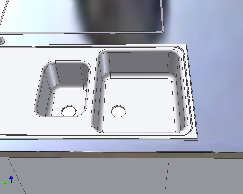

Hallo Spezies,
im Bild ist als Beispiel eine einfache Spüle zu erkennen. Ich habe sie auf die Schnelle über div. Extrusionen und Rundungen erstellt.
Kann man die sichtbaren Kanten, z.B.: im Becken irgendwie ausblenden?
Nicht daß es irgendeine Wichtigkeit hätte, aber es sähe einfach besser aus.
Danke im voraus
HHK

Hab hier "nur" den 5er, ging aber schon immer:
Menuebereich Werkzeuge, dort Anwendungsoptionen, Registerkarte Anzeige, hier rechter Bereich "schattiert", da kann man diese Kanten abschalten.

Sollte so funktionieren:
Extras>Anwendungsoptionen>Anzeige und der Haken bei "Kanten anzeigen" raus.
MfG, invention

...was will man mehr?
