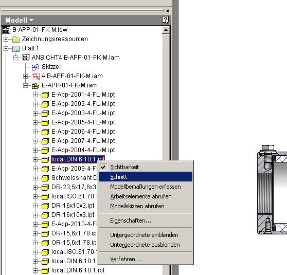

...Hi, träum ich oder wach ich - wenn ich eine .iam in der Ansicht schneide um in die Baugruppe hineinblicken zu können, werden die Normteile (O-Ringe, Schrauben...etc.) ungeschnitten dargestellt.
Das könnte ich in der 2 D - Ableitung noch verstehen, aber nicht wenn ich einen konstruktionsuntertützenden Schnitt durch die Baugruppe lege.
Wenn ich so, einem Kunden mein Produkt präsentieren möchte, lacht dieser mich aus.
War das schon immer so, oder erst in der 9 ' er.

Ich glaub, ich dreh durch. Das wünscht man sich schon lange und Du bemängest es ?????? Ich hab noch den 6er und 7er und muss jedesmal händisch den Schnitt aus den Normteilen nehmen. Gut, über die O-Ringe kann man noch streiten, aber Schrauben, U-Scheiben, Muttern, Stifte, usw. werden nicht geschnitten.

...Ok, unter Anwendungsoptionen / Baugruppe lässt sich die gewünschte Einstellung treffen.
Auch das Problem mithin gelöst...

... doch Konrad, Schnitt, Sichtbarkeit usw. kannst Du bei eingeblendeter Teileliste mit der rechten Maustaste einzeln für jedes Teil ändern !

Hallo Lutz, ich glaub Ihr redet aneinander vorbei. Konrad redet vom Schnitt in einer Baugruppe (IAM), nicht von einer Schnittansicht in einer IDW-Zeichnungsableitung einer Baugruppe. Zumindest verstehe ich es so.

...korrekt,
die Möglichkeit in einer 2 D Ableitung den Schnitt zu deaktivieren war mir bekannt.
Ich suchte aber nach einer Lösung in der Baugruppenansicht, den gewählten Schnitt  durch Normteile zu führen oder nicht.
Grund ist folgender:
bei Beamer Präsentationen kann ich mit dem Laptop Schnitte legen (diese lassen sich ja super als versch. Ansichten abspeichern) und mit versch. Positionsdarstellungen kann man eine Quasi-Animation vorführen.
Aber wie schon erwähnt: ich hab nun die Möglichkeit die Normteileschnitte zu aktivieren resp. zu deaktivieren.
