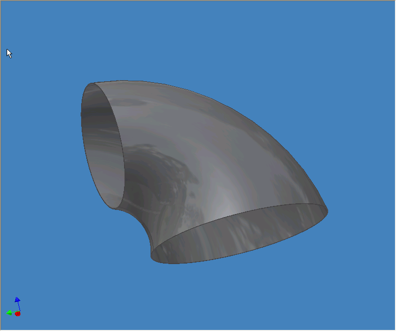

Hallo Inventorianer
Nach Stunden Ergebnislosen suchen und Probierens brauche ich eure Hilfe.
Ich brauche einen sich Verjüngenden 90° Bogen.
Durchmesser 1=200mm
Bogen 90° R250
Durchmesser 140mm
Meine versuche mit Sweeping sind alle fehlgeschlagen
Versuchsablauf:
1,  Radius 90°R250
2,  Arbeitsebenen auf die Endpunkte der Linie
3,  zeichnen der Kreise auf die Arbeitsebenen,
4,  Sweeping
aber die diva schaft das nicht. Was mache ich Falsch???
Wer kann mir Helfen??
Gruss Lauser

RohrBogenVerjuengt.zip
Bin heute schon zu müde zum Denken und Schreiben, aber für eine quick'n'dirty Lösung in IV6 hat's noch gereicht. War's in etwa so gedacht und ist's genau genug?

KopievonBogen_verjuengt.ipt.txt
Hallo Lauser,
sieh mal in den Anhang ob das deinem Wunsch entspricht. Das Teilist mit der Erhebungsfunktion erstellt. Ist ein Versuch wahrscheinlich gibt es noch einige andere, bessere, Varianten.
Matthias

Hallo Michael
Das reicht mir vollkommen.Danke für die Schnelle Hilfe. U´s sind unterwegs.

Rohrbogen_verjuengt_tangential_rs.zip
...nur weil ich die Strömungslehre so liebe (IV9):
