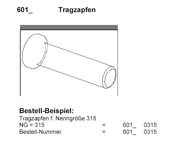

...die Zeichnung wirft einen schwarzen Schatten. Das möchte ich aber nicht, ich möchte den zeichnungshintergrund weiss haben (lässt sich über inventor und word steueren) aber ohne einen Schattenwurf. Den krieg ich bis jetzt nicht weg.

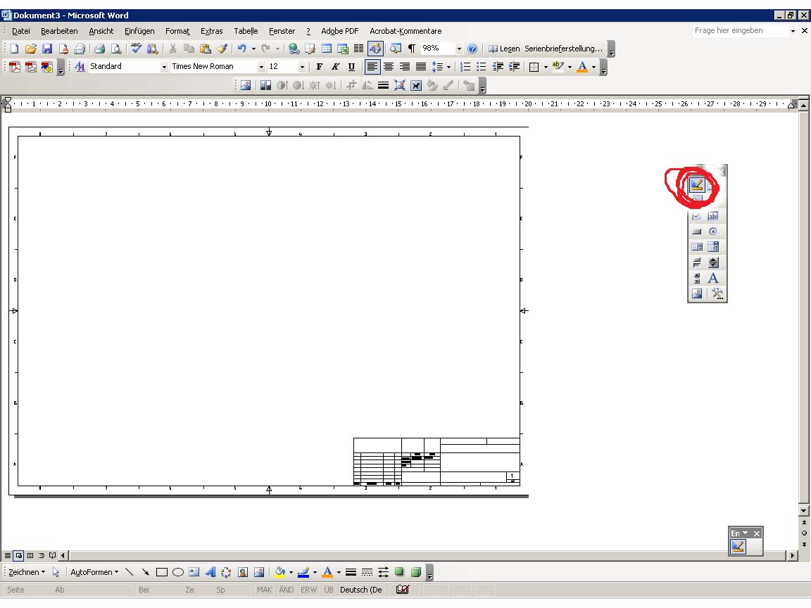

...hab ich alles...krieg aber den Schattenwurf des Dokuments nicht weg. Hab alle Farbeneinstellungen auf weiss gestellt, Schattenwurf ist nocht da.

du musst den Entwurfmodusa beenden. Solnage du da drin bist kannst du eh nichts machen von wegen.
s. bilder.

...ich lieben Dir. Show paper backround hab ich wohl übersehen. OK, jetzt wirds tatsächlich interessant. Nun muss ich noch folgende Eigenschaften abklären:

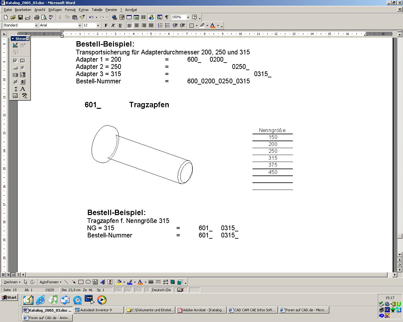

...hallo, so kurz vor dem Ziel gescheitert. Beiliegend das Ergebnis. Sowohl der Adobe Destiller als auch der Ausdruck in Word ist nicht akzeptabel.
What you see is what you get !!!!
scheint hier mal wider nicht zu funktionieren. Hat jamand eine Möglichkeit wie man hier noch mehr herausholen kann ?
Gruss Konrad

...hallo, und gleich die nächste Enttäuschung:
wenn ich das dwf-File welches ich in word einbinden will überschreibe, wird die Änderung in word nicht nachvollzogen. Genau dehalb mache ich die Übung aber. Eine Verknüpfung lässt sich also über dwf nicht herstellen.
Also ich fasse zusammen:
1) ein Einbinden eines dwf in word erzeugt ein Ergebnis bei dem sich die Bildschirmansicht vom Print-Ergebnis inakzeptabel unterscheidet (WYSIWYG).
2) ein Überschreiben des dwf-Originals führt zu keiner Anpassung im Word-Dokument
Insofern ist ein Einbinden von Grafik in Word mittels dwf nicht sinnvoll.
Gruss Konrad
