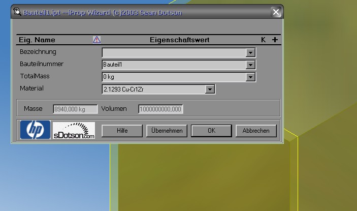

Guten Morgen,
ich wusele nun schon ne Stunde mit folgendem Problem rum.
Ich möchte das Gewicht (TotalMass) aus dem IpropWizard verwenden um in meinem Schriftfeld entsprechend eine Gewichtsangabe zu machen. Dies hat bis IV8 auch einwandfrei geklappt. Doch seit wir IV9 aufgespielt haben funktioniert das ganze nicht mehr. Ich habe mal ein File mit in den Anhag gepackt.
Ich habe auch in keinster Weise das Propertie "Kostenstelle" in Gebrauch. Ich bin für alle Tips dankbar.

Kann es sein, dass in IV8 auch noch die iProperty Collection installiert war und diese in IV9 jetzt fehlt?

hast du mal die neue version des iPropWiz installiert?
http://www.sdotson.com/ipropwiz.asp

hallo cadcon, hatte das gleiche Problem,
schau mal ob iProperty im EXTRA-Zusatzmodule geladen ist,
ich musste es zu fuss machen

Erst mal vielnen Dank für eure Hilfe.
Mir scheint der Fehler in der jetzt fehlenden Ippoperty Collection zu liegen. Diese hatte ich tatsächlich in der 8er Version installiert. Da diese nun in der 9er Version fehlt kann logischerweise der Iprop TotalMass nicht gefunden werden.
Der wurde mir angezeigt, da ich die Vorlage in IV9 migriert habe.
Aber wie bekomme ich nun das Gewicht? Dies scheint mir im IProperty Wizard ganz zu fehlen.
Wie kann ich TotalMass den einzeln hinzufügen?

Einfach wieder die iProperty Collection installieren, oder falls noch vorhanden, unter Extras / Zusatzmodule (wie ernestl schon schreibt) starten.

Der Teufel steckt im Detail. Nachdem ich die iProperty Collection installiert habe hat sich meine Diva mit Laufzeitfehlern bei dem öffnen des iPropWiz gemeldet. Durch deinstallieren beider Tools und installation in folgender Reihenfolge war das Problem behoben:
1) Installation iProperty Collection
2) Installation iPropWiz
Viiiielen dank nochmal.
