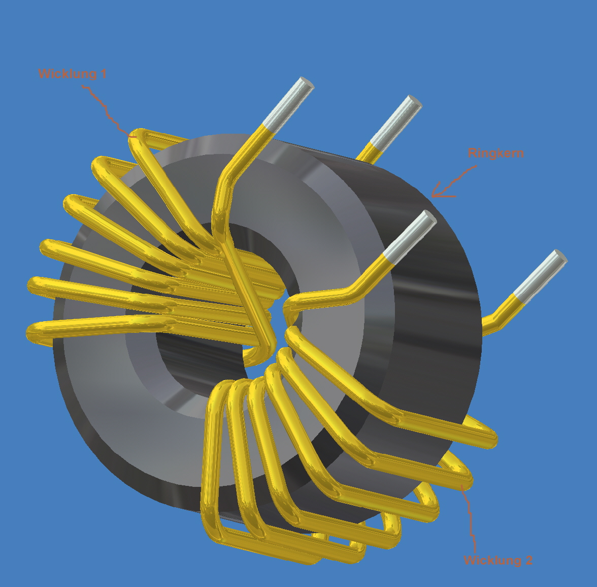

Hallo Inventorgemeinde,
ich habe eine Frage bezüglich einer Konstruktion einer Umwicklung um ein ringförmiges Bauteil. Ich habe ein Bild dieser Baugruppe angefügt.
Bei den zu sehenden Wicklungen bin ich beim Konstruieren wie folgt vorgegangen. 1. fixierte Arbeitspunkte festgelegt. 2. 3D-Linie über diese Arbeitspunkte gezeichnet und danach entlang der 3D-Linie ein kreisförmiges Profil gesweept. 3. Wicklung 1 gespiegelt damit Wicklung 2 entsteht.
Nun das ganze klappt ja auch so ungefähr, aber geht das ganze auch einfacher. Ist mir nämlich zu aufwendig.
Für Kritik und Vorschläge wäre ich sehr dankbar

Hi Erbenhäuser,
im Prinzip gehst Du richtig an. Aber du mußt nicht jede Einzelumrundung modellieren. Einfacher ist es du machst im ET Wicklung 1 drei Sweepings, Eingang, Ausgang und "Bogen". Der Bogen ist nur eine "Umwicklung" die Du dann in eine kreisförmige Anordnung packst.

Ich weiß nicht, wie genau es sein muss; Aber ne Textur rüberlegen wäre eventuell einfacher und vor allem auch performanter...

Ich denke so in dieser Art, bloß eckig!
http://ww3.cad.de/foren/ubb/Forum50/HTML/004615.shtml
