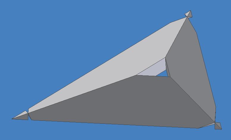

Harry G.
one-man-show
Beiträge: 4585
Registriert: 24.01.2003
PDSP2014.1.3; W7.1-64
E3-1240, 16 GB
Quadro K2000
erstellt am: 02. Dez. 2004 20:19    Editieren oder löschen Sie diesen Beitrag!  <-- editieren / zitieren -->   Antwort mit Zitat in Fett Antwort mit kursivem Zitat    Unities abgeben: 1 Unity (wenig hilfreich, aber dennoch)2 Unities3 Unities4 Unities5 Unities6 Unities7 Unities8 Unities9 Unities10 Unities Nur für nurmi 10 Unities + Antwort hilfreich
Tetraeder-unregelmaessig.zip
Tja, aber was ist das hier?
Man beachte, daß das gesweepte Profil verändert wird.
Grüße von Harry
Doc Snyder
Beiträge: 13435
Registriert: 02.04.2004
IV 2024
erstellt am: 02. Dez. 2004 20:39    Editieren oder löschen Sie diesen Beitrag!  <-- editieren / zitieren -->   Antwort mit Zitat in Fett Antwort mit kursivem Zitat    Unities abgeben: 1 Unity (wenig hilfreich, aber dennoch)2 Unities3 Unities4 Unities5 Unities6 Unities7 Unities8 Unities9 Unities10 Unities Nur für nurmi 10 Unities + Antwort hilfreich
Original erstellt von Harry G.:
Da ist sich die Diva beim virtuellen Rangieren über den Fuß gefahren
"Man beachte, daß das gesweepte Profil verändert wird." Nein, das stimmt nicht. Das Profil Ist überall 60°-30°-90° und gleich hoch.
Aber die Schnörkel-Eckchen sind wirklich süß!
später:
Ah, jetzt seh ich's: Der Pfad stimmt nicht mit der unteren Ecke/Kante überein, und dadurch gibt es bei der booleschen Opration an der Ecke eine logische Verwirrung nach dem Motto "zweimal Null ist eins" oder so ähnlich.
Nach pefekter Beherrschung des Algrithmus' seitens AD sieht es jedenfalls nicht aus.
Roland
W. Holzwarth
Dipl.-Ing. Maschinenbau
Beiträge: 9334
Registriert: 13.10.2000
erstellt am: 02. Dez. 2004 20:46    Editieren oder löschen Sie diesen Beitrag!  <-- editieren / zitieren -->   Antwort mit Zitat in Fett Antwort mit kursivem Zitat    Unities abgeben: 1 Unity (wenig hilfreich, aber dennoch)2 Unities3 Unities4 Unities5 Unities6 Unities7 Unities8 Unities9 Unities10 Unities Nur für nurmi 10 Unities + Antwort hilfreich
Tetraeder-unregelmaessig-WH-IV9-SP1-Nur_mit_Haftungsausschluss.ipt.txt
Ich hab' Harrys Beispiel mal etwas optimiert. Aber wie man sieht, bleiben Fragen offen. Denn man kann die Variable d5=20mm in Skizze2 munter verändern, ohne es auf den Punkt zu bringen.

Doc Snyder
Beiträge: 13435
IV 2024
erstellt am: 02. Dez. 2004 20:57    Editieren oder löschen Sie diesen Beitrag!  <-- editieren / zitieren -->   Antwort mit Zitat in Fett Antwort mit kursivem Zitat    Unities abgeben: 1 Unity (wenig hilfreich, aber dennoch)2 Unities3 Unities4 Unities5 Unities6 Unities7 Unities8 Unities9 Unities10 Unities Nur für nurmi 10 Unities + Antwort hilfreich
Original erstellt von W. Holzwarth:
...ohne es [b]auf den Punkt zu bringen.[/B]
Welchen Punkt? Das Loch in der Mitte exakt auf Null zu bringen? Das hat mit Skizze2 nix zu tun, denn die Höhe ist egal, außerdem ist sie nicht ganz bestimmt [ich meine: Skizze2 hat noch einen Freiheitsgrad zu viel], und kann so nicht [in der Breite] wirken [,wenn man die Höhe ändert]. Die exakte Bedingung wäre in der Grundrissskizze ein In-Kreis (3xTangente) um den Mittelpunkt.
Aber es sieht ja herrlich krank aus, wenn man die Skizze über den Knackpunkt hinweg zieht! [Knackpunkt ist, wenn man das Profil so breit macht, dass es sich _innen_ überschneidet, dann funktioniert der Sweeping-Trick nicht mehr; Alles geht aus dem Leim und sieht aus wie dekonstruktivistische Architektur.] GOILO! [Oder auch "GAJOLL!" zu deutsch: "Einfach superklasse!" ("Geil!")]

W. Holzwarth
Beiträge: 9334
erstellt am: 02. Dez. 2004 21:13    Editieren oder löschen Sie diesen Beitrag!  <-- editieren / zitieren -->   Antwort mit Zitat in Fett Antwort mit kursivem Zitat    Unities abgeben: 1 Unity (wenig hilfreich, aber dennoch)2 Unities3 Unities4 Unities5 Unities6 Unities7 Unities8 Unities9 Unities10 Unities Nur für nurmi 10 Unities + Antwort hilfreich
Knackpunkt?     GOILO
     Ach, Ihr Vollblut-Akademiker ..
Etwas später:
Mein Gott, er hat es, der Doc. Inkreis rein ins Bais-Dreieck von Skizze3, und der Vierseiter-aus-Dreiecken wird spitz.
