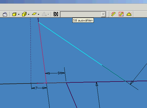

ich hab hier den "nackt" installierten IV9 mit SP1 und kann hier keinen Linienstil in den Skizzen ändern.
Manchmal hätte ich doch gerne eine Mittellinie!
Ist da was bei der Intallation verloren gegangen, oder bin ich nur zu blöd für IV9?

Hallo Alex,
im Neuner gibts "Knöpfe", die den Linienstil in Skizzen steuern. Diese befinden sich etwas weiter rechts wie das Menü, über das du den Linienstil ändern wolltest. Kann momentan nicht auf die DIVA zugreifen, sonst hätte ich noch ein Bild davon gemacht. Ich denke, du findest es auch so.

Hallo Alex,
dafür gibt es in Inventor 9 neuerdings Icons
s. Bild

Ok, danke erstmal.
Aber: was mache ich wenn ich eine Konstruktionsline brauche? Auf den Bildschirm anmalen?
Die IV- Hilfe gibt das auf den Bildern wieder.
Da ist aber bei mir nichts! rein gar nichts!
Alex

Konstruktionslinie ist ein Icon links von Mittellinie s. mein Bild oben.
Das du "aus versehen" IV8 gestartet hast schliesse ich jetzt mal aus.
Aber kann es sein, das du irgend eine Konfiguration von IV8 übernommen hast?
Such mal die Icons in dem Bild und zieh sie in deine Inventor Standardleiste. (s. Bild)

Original erstellt von jew:
Kannst ausschließen!
Nicht bewußt. Hab erst vor ca. 2 Wochen installiert und probier mal so rum.
Ergebnis bis jetzt: IV8 ist nicht schlechter!
Daß aber die Hilfe im IV9 nicht simmt, finde ich schon bemerkenswert!
