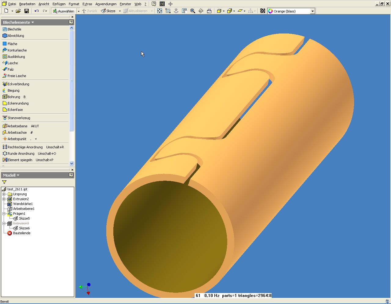

Hi folks,
ja ja, ich weiss, es ist Freitag und kaum einer ist noch im Büro geschweige denn online. Aber ich habe etwas auf dem Herzen, was mich heute nacht bestimmt nicht ruhig schlafen lässt, wenn ich keine Antwort bekomme. Ich will lediglich wissen, ob es eine Möglichkeit gibt das Teil in beigefügtem Bild abzuwickeln oder nicht.
Verzweifelt,
Andreas

sollte eigentlich kein Problem sein, Blechstärke definieren,
Mantelfläche (wichtig !!) anklicken und Abwicklung drücken.

Hallo Andy,
Das klassische Hindernis "räumliche Verformung" ist da ja nicht gegeben, also eigentlich sollte es gehen!
Kannst Du irgendwo am Umfang eine strategische kleine Flachstelle anbringen?
Oder gar das Teil hier posten?
mfg - Leo

Hi Andreas,
also bei mir geht's. Hab allerdings auf die Schnelle nur rechteckige Laschen gemacht.
Die Zylinderinnefläche markieren und erst dann den Abwickeln-Befehl aufrufen.
Geht sowohl mit der Trennung als Extrusion als auch mit Prägung.
Grüße Olaf

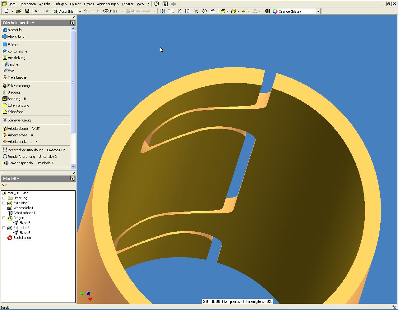

ich glaube das Problem liegt im Eingreifen der Blechenden. Das mit der strategischen kleinen Flachstelle hab ich schon probiert (momentan unterdrückt) klappt aber nicht. Aber probiert es doch bitte selbst mal aus. Viel Spass (ist übrigens IV9)
Andreas

Zylinderinnenfläche heisst also das Zauberwort.
Wenn nur alle Probleme so leicht zu lösen wären.
Dank dir Olaf.

Hallo Andy,
Also, das mit der Flachstelle hatte ich anders gemeint, aber es wäre kontraproduktiv gewesen, ich hab's gerade probiert.

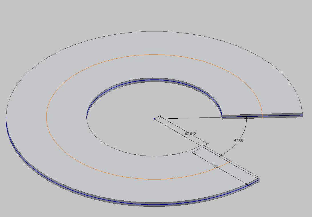

Übrigens, ich hätte noch so ein Problemteil

Hi Leo,
das "Problem" ist, das die "negative" Pägung beim 8er in der Abwicklung noch Murks produzierte.
@ Andreas
her mit dem Zeug

'O 'Oooooo,
Spirale = Verformung = echtes Blechprogramm nötig, leider!

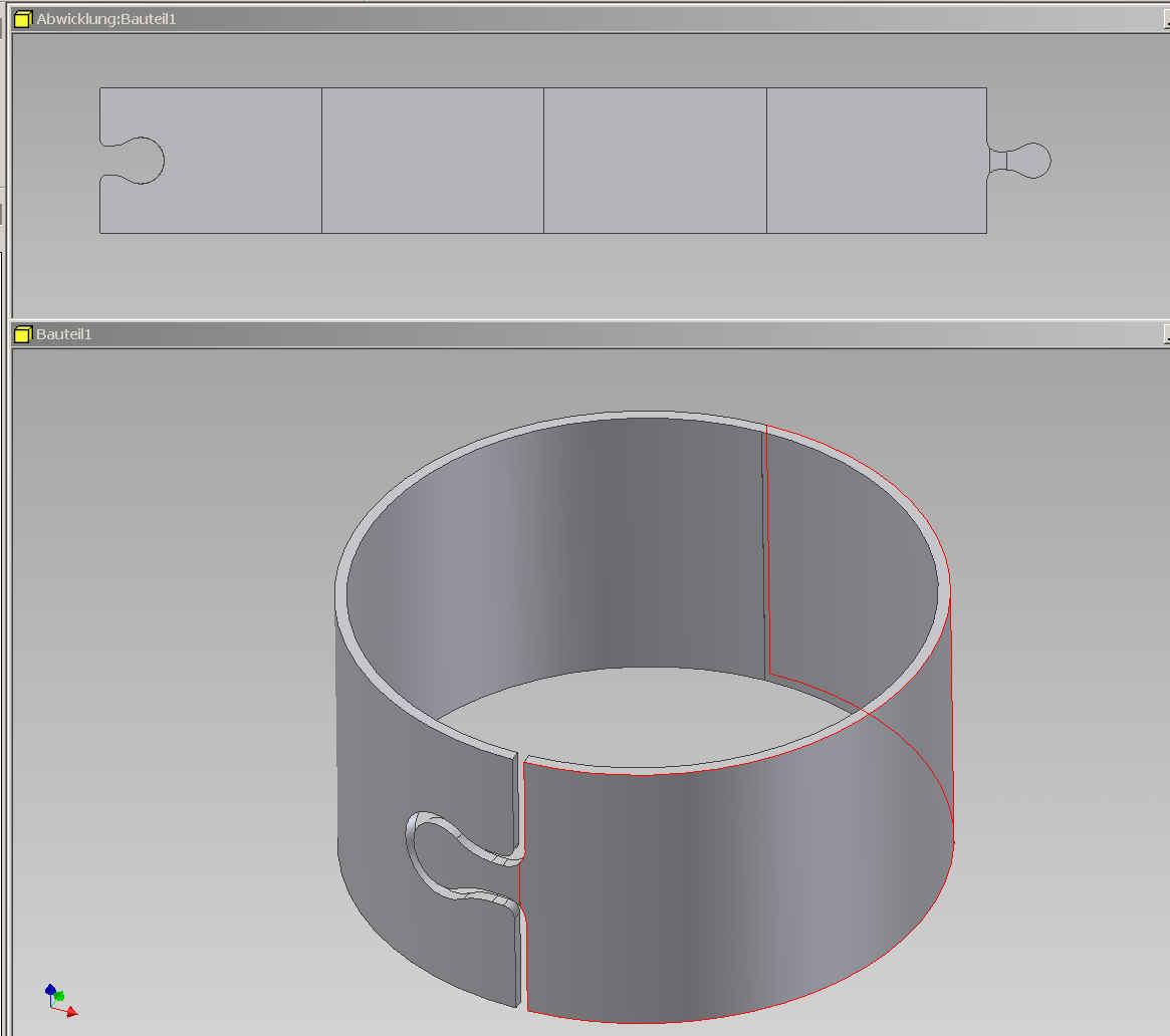

Original erstellt von Schorsch:
Also ich hab's ja mit IV7 gemacht
Hi Olaf!
Die obere/untere Fläche abgewickelt?
Das würde mich erstaunen ...
Die Seitenfläche geht, aber ein Blech mit s=80mm/b=5mm würde wohl keiner rollen  .

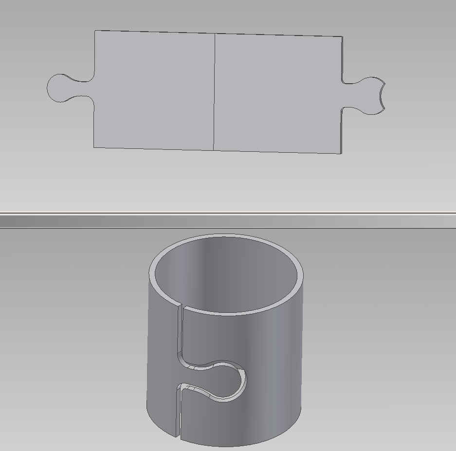

Original erstellt von thomas109:
Hi Olaf!
Wenn ich's Dir sag
Hab es genau so gemacht wie in meinem Post beschrieben. Die Abwicklung sah korrekt aus, nachgemessen hab ich aber nicht. Und, wie gesagt, ich habe nicht so eine "Puzzle"-kontur gemacht sondern ein Rechteck.
Kann das Teil oder ein paar Bilder ja am Montag mal hier reinstellen.
Grüße Olaf

Hi Olaf!
Ahh, hab ich falsch verstanden.
ich glaubte, Du hast die Spirale (die zweite Herausforderung) abwickeln können. Das hätte mich gewundert.
Das Puzzle-Rohr ist schon klar ...

test_2611vv.ipt.txt
Hallo Andrea
es geht mit tricksen siehe anhänge 1-4.
grüße
Micha

Hi Micha,
intressanter Lösungsweg zur Gestaltung des Teils, aber das Blech mit den ineinander greifenden Laschen hatten wir ja schon gelöst.    Trotzdem vielen Dank.
Andreas

Hallo Andreas
welche Lösung meinst du?
Die von GuterGeist?
oder Deine?
Meiner Meinung stimmen beide nicht, jedenfalls von der Konstruktion.
bei dem einen ist die Flachstelle im weg, bei der anderen stimmen die Radien der Laschen nicht.
Ich weiss zwar nicht warum die Abwicklung bei meinem Teil nicht direkt geht nur über das abgeleitede Bauteil aber da sind keine Flachstellen drin und die Radien in der Abwicklung stimmen auch.
grüße
Micha

Also, ich konnte deine Teile abwickeln (IV9).
Und mit ein bischen probieren waren auch die Laschen OK.
Ich bezog mich aber in erster Linie auf die Vorgehensweise bei der Modellierung.

spirale-rs.zip
Moin!
Ich weiß ja nicht, ob das noch jemanden interessiert, aber den Zuschnitt für "Spirale_26_11.ipt" kann man, solange es nur diese Wendel ist, auch mit IV-Bordmitteln konstruieren:
Extras\Messen:
-Kante innen: 368,558 mm
-Kante außen: 804,641 mm
-Breite: b=80 mm
-Dicke: d=5 mm
Diese Werte für Formelmaße in Skizze benutzen wie beiliegend.
Das funktioniert, solange die Wendel nicht viel mehr als eine Umdrehung hat (je nach Steigung).
Weil das Blech in Wirklichkeit außen und innen in Kantenrichtung gedehnt werden wird, enthält diese Methode noch einen Fehler, die Bogenlänge muss eigentlich etwas geringer sein, aber nur etwa 0,25%.
Wenn man das adaptiv braucht, kann man die Kantenlängen auch aus den Spiralparametern Steigung und Durchmesser mit abgeleiteter Komponente und Pythagoras holen und einsetzen.
Auf diese Weise kann man auch noch die Länge der gewendelten Linie auf der halben Wendelbreite mit in die Rechnung nehmen und mit der hier auftretende Stauchung die Dehnung außen und innen kompensieren. So habe ich auch die Fehlerabschätzung gemacht, aber für 0,25% auch noch eine Kompensation zu machen, war mir zu viel.
