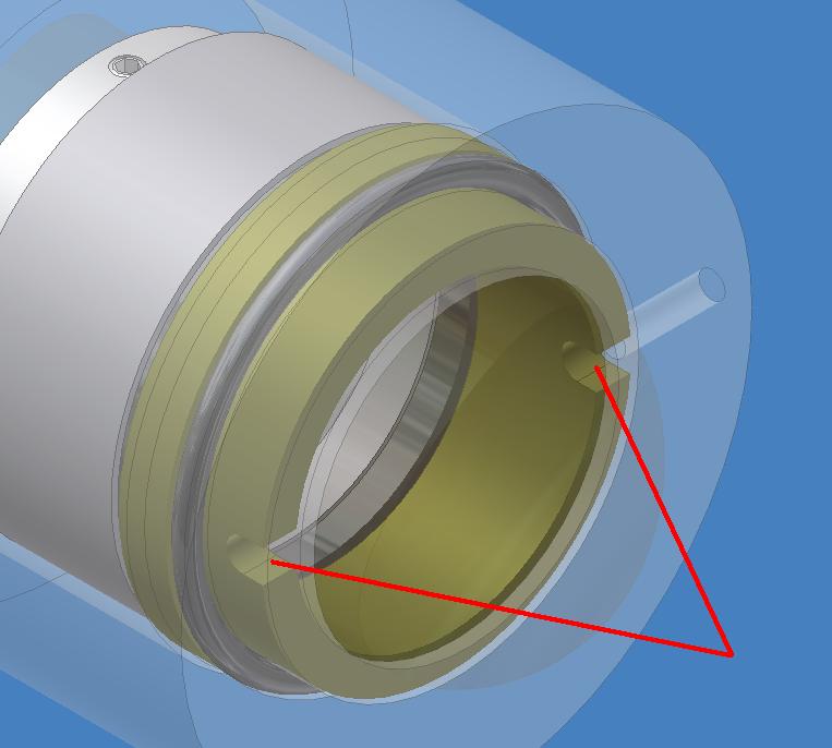

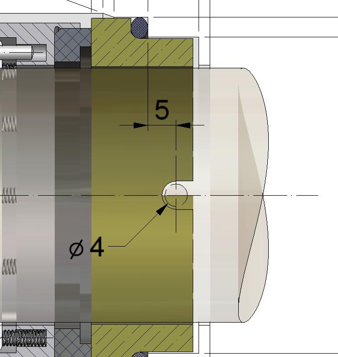

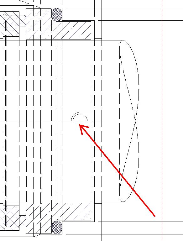

Hallo Leute,
ich habe da ein Problem mit einer Schnittdarstellung. Das Langloch, das durch das komplette Drehteil geht, wird in der Ableitung bei der Darstellung "Schattiert" und "mit verdeckte Kanten" halb verdeckt angezeigt. Warum das ?
Die 3D-Ansicht zeigt Euch das Modell
Lutz

Nee, sieht für mich nach Schnitt vom Schnitt aus. Kann sowas sein?
Ansonsten mach es auch immer Spaß wenn die Schnittlinie nicht festgenagelt ist, oder nich durch das ganze Teil, bzw. die ganze Baugruppe geht. Ich hatte gerade heute eine Kiste, wo die Diva ums verrecken keinen Durchmesser erkannt hat. Wie sich rausstellte, weil der Schnitt um 0,001° an der Mitte vorbei lief. Hab ein wenig gesucht danach...
