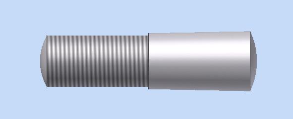

Kann jemand mir verraten:
- was für eine Norm ist der Kegelstift und wo kann ich mehr Info finden?!

Hallo Ilja,
so einen Kegelstift habe ich aber noch nie gesehen.
Ich kenne nur jene mit dem gewinde auf der Seite mit dem grösseren Durchmesser, das wäre dann die DIN 258 mit variierenden Gewindelängen, bzw. DIN 7977 mit variiernden Kegellängen

Guten morgen Ilja,
sieht aus wie ein normaler Kegelstift nach DIN 1 dem man ein Gewinde verpasst hat.
oder siehe oben von Andy up
DIN 258 Kegelstift mit Gewindezapfen

Hallo Ilja,
Kegelstift DIN EN 22 339 (Ersatz für DIN 1) ungehärtet wegen dem Gewinde.

Hallo Andy!
Es geht um eine Normteil welche schon lange zeit gekauft wahr und in mehrere Baugruppen benutzt ist. Der Stift habe ich selbst gezeichnet, als Beispiel habe ich ein Stift aus Lager genommen. Ein Normteil selbst zeichnen – ist kein Problem – aber die richtige Name und Normteilnummer eingeben - !? Leider bin ich nur Technischer Zeichner und nicht Konstrukt.
Hat jemand noch ein Rat & Typ?

Hallo Ilja,
mach das was Matze sagt. IMHO git's sowas nicht "genormt".
Aber am WE gibt's was für Dich, da es seit heute bei mir auch in der Arbeit "brennt"!
Update:
Habe gerade "Mechanische Verbindungselemente 2" von 1973, 1980, 1991 und 2000 durchforstet. Genormt war sowas anscheinend nie. Könnte aber mal ein Kaufteil von einem "Normalien-Hersteller" gewesen sein.
Frage doch mal hier nach.

Ich habe die Lösung gefunden.
Normteil ISO 2339-A dann bearbeiten.
Fertig.
