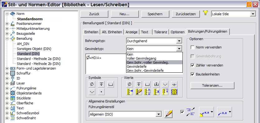

Mittlerweile lassen sich ja mit Hilfe der Stilbibliothek "Norm ähnliche" Bohrungsinfos in Tabellenform erzeugen. Kann mir mal jemand den Unterschied zwischen "Voller Gewindegang" und "Gewindebohrung - voller Gewindegang" erklären? Beides zu finden im Stil- u. Normeneditor unter "Bemaßung/Standard(DIN)/Bohrungen/Führungslinien/Gewindetyp". Der eingestellte Wert für "Voller Gewindegang" wird an die Bohrungstabelle weitergegeben. Wie und wo erscheint dann "Gewindebohrung - voller Gewindegang"???

Hi NobbiB!
Ich habe nur eine Vermutung:
Kann man hier für außen und innen eigene Angaben einstellen?

Eine Bohrungstabelle macht ja nur Sinn, wenn z.B eine Platte mit vielen Löchern versehen ist. Also nur Innengewinde bezogen...

Original erstellt von NobbiB:
Hmmm...bin ich der Einzige den das interessiert?
Nee, bissu nich.
Ich habe mich auch schon gewundert, und ich habe auch den Verdacht, dass da was nicht stimmt. Zu jeder einzelnen Möglichkeit im Bohrungsmenü gehört ein eigenes Format für das Bohrungsinfo, aber für eine Durchgangsbohrung scheinen mir das ein paar Möglichkeiten zu viel zu sein. Vielleicht hat das auch mit der neuen Funktion "passende Durchgangsbohrungen für Schrauben" (clearence.xls) zu tun. Auch da hat ja DER ÜBERSETZER wieder ordentlich zugeschlagen, so dass man sowieso rätseln muss.
Um das wirklich zu verstehen, müsste ich mir anhand des Bohrungsmenüs eine Tabelle machen, mit allen Möglichkeiten, aber bisher wurschtle ich mich auch nur so durch. Schön ist das nicht. Vielleicht schaffen wir gemeinsam mehr Klarheit.
