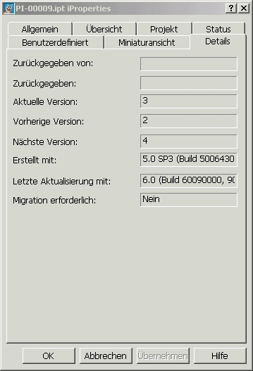

Hallo liebe CAD-Kollegen,
ich habe keine Diva, möchte aber eine .ipt importieren.
Wenn ich die .ipt mit einem Editor öffne, sehe ich nirgends die Versionsnummer. Ich möchte aber wissen, mit welcher IV Version die Datei erzeugt wurde. Könnt ihr mir erklären, woran ich die Version erkennen kann.
Die Datei darf ich übrigens hier nicht einstellen.
Danke für Eure Hilfe.
P.S.
Ich hab den Kopf mal angefügt.
Viele Grüsse
Hobi

Geht aber auch ohne IV ... mit dem Autodesk Inventor Design
Tracking (stand alone desingn assistent), ist Bestandteil von Inventor-View.
