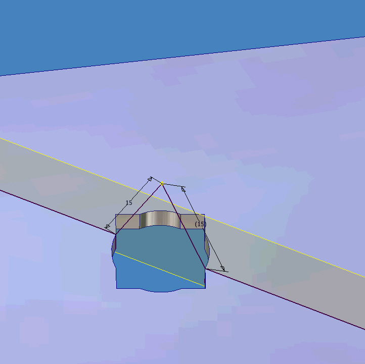

Hallo GG,
ich kenn die Problematik, aber dafür gibts ja einen weiteren Nagel (Mittelebene.....)
Aber:
Ich geb zu, ich hab zu schnell gelesen... Vierkant mit Bohrung..
Also meine Lösung dafür mit Skizze und Arbeitspunkt. (Annahme: R Kugel=15mm) Bild ist -denk ich- selbsterklärend
Alex
