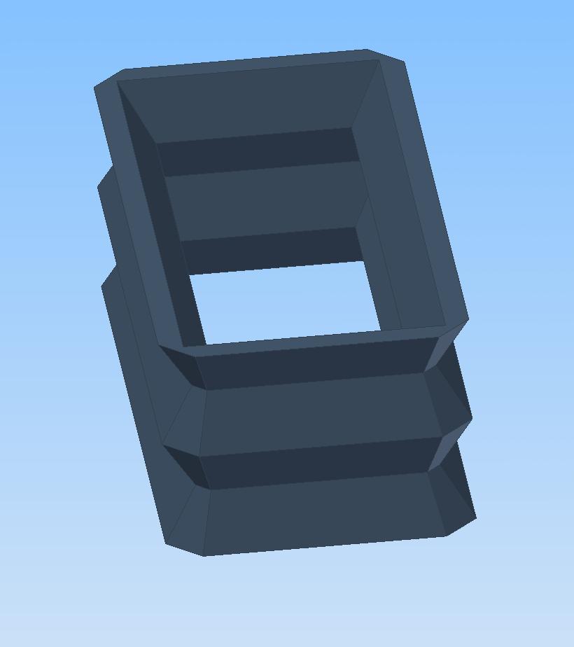

Hallo Benny_o1,
Der Faltenbalg muß so aufgebaut werden, daß eine Außenfalz an der Längsseite in eine Innenfalz an der Querseite übergeht und umgekehrt.
Dann ergibt sich automatisch die gewünschte 8-eckige Außenkontur.

Hallo Beny
Ich habe mal ein Bild reingestellt. Ist mir aber nicht ganz klar was Du suchst. Oder sind da möglicherweise nur der Flansche nach Deinem gesuchten Profil?

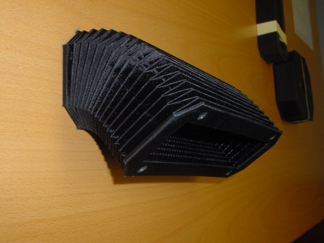

Ich hab mal ein Bild gemacht in dem das gute Objekt abgebildet ist. Vielleicht könnt ihr ja damit mehr anfangen und mein Problem verstehen!
MfG Benny
