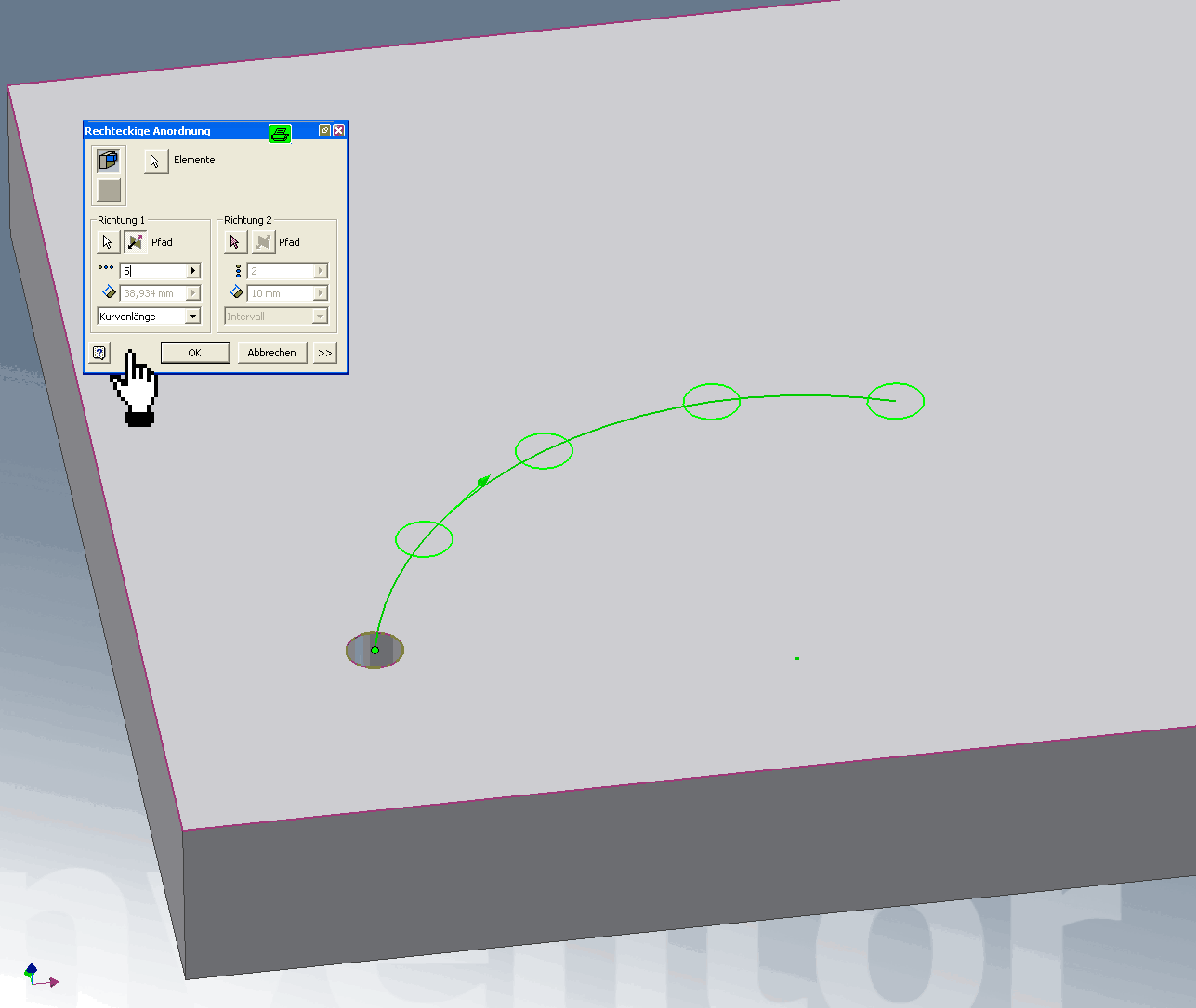

suche nach einer Möglichkeit eine Anzahl von Bohrungen entlang
eines Pfades gleichmässig anzuordnen.

Hallo Bernie,
1. Bohrung erstellen
2. Skizze mit Pfad erstellen
3. Reihenanordnung, im 3.Feld von "Intervall" auf "Kurvenlänge" umstellen, fertig!
mfg Robert

Hi Robert,
welche Reihe meinst Du, bei rechteckiger Reihe setzten sich Bohrungen
irgendwo ins Nirwana ab.

erstellt am: 11. Nov. 2004 22:03    Editieren oder löschen Sie diesen Beitrag!  <-- editieren / zitieren -->   Antwort mit Zitat in Fett Antwort mit kursivem Zitat    Unities abgeben: 1 Unity (wenig hilfreich, aber dennoch)2 Unities3 Unities4 Unities5 Unities6 Unities7 Unities8 Unities9 Unities10 Unities Nur für BernieCAD 10 Unities + Antwort hilfreich

Fehlte vielleicht der Hinweis darauf, dass man vor "fertig" noch eine andere Anzahl als 2 eingeben müsste? mfg rs

Da in der Fage von Anzahl die Rede war, daß diese doch auch im Reihenbefehl eingegeben wird.
mfg Robert

Ja, aber ich bin beim Nachvollziehen selber kurz drauf rein gefallen. "Normal" liegt die zweite Bohrung ja immer direkt 2mm benachbart, und ich habe sie zunächst vermisst. Und wenn ich dann Nirwana lese...

Hallo Robert,
vielen Dank für die Info
die Reihenanordnung funzt jetzt:
- Pfad sollte nicht geschlossen sein
- Pfadskizze sollte unverbraucht sein

Hallo Bernie,
es geht auch mit einer geschlossenen Skizze. Du mußt dann nur auf der Skizze irgendwo einen Punkt setzen, oder den Beginn der Skizze auswählen.
Soweit ich das noch in Erinnerung habe, muß aber in der Skizze, die wie du schon richtig erwähnt hast unverbraucht sein soll, der Pfad auf Kontur stehen, und nicht auf Konstruktion.
Das hatte ich erst gemacht, und das ging nicht.

Original erstellt von Sparky:
..., der Pfad auf Kontur stehen, und nicht auf Konstruktion.
Jepp!
Konstruktionslinien werden von allen Features ignoriert. Das bezweckt man ja auch mit Konstruktionslinien  .

Konsumiert (einbezogen) darf die Skizze aber auch sein, man muss sie dann nur "wiederverwendbar" schalten, damit sie mehrfach konsumiert werden kann.
... und nicht vergessen, ggf. den Startpunkt der Kontur im erweiterten Dialogfeld (>> ) auswählen.
