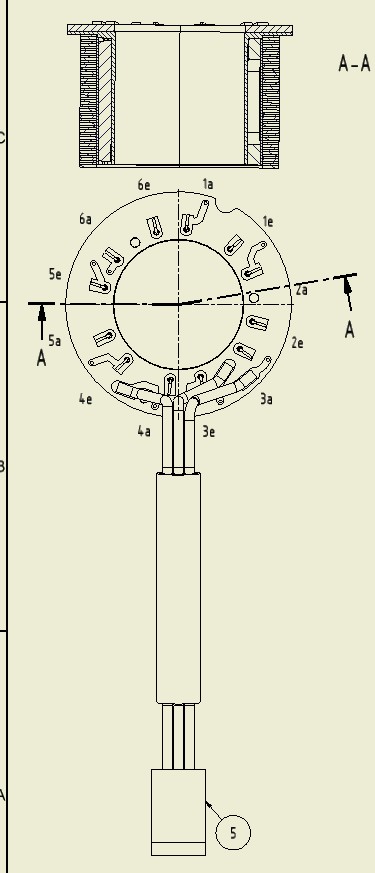

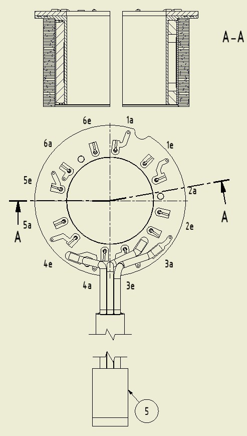

ich habe einen Kabelbaum modelliert und möchte dessen Länge auf der Zeichnungsansicht mit einer "Unterbrochenen Ansicht" verkürzt darstellen !
Leider wird aber danach meine Schnittdarstellung A-A nicht mehr korrekt dargestellt.
Allerdings erst nachdem ich diesen Schnittverlauf nachträglich bearbeitet habe.
Lösche ich die "Unterbrochene Ansicht" ist wieder alles OK.
Was mache ich falsch ?

IMOIn my opinion = Meiner Meinung nach nichts.
wenn es in der anderen Reihefolge geht (erst schnitt dann unterbr. Ansicht) dann nochmals so probieren oder eine Hilfsansicht ausserhalb des Blattes und von dem weg den Schnittverlauf definieren.

Da habe ich ja mal wieder mit beiden Händen voll in die Sch.... gegriffen !!!
Also mit solchen unausgereiften Funktionen, die ja scheinbar schon seit längerem nicht funktionieren, macht man sich viele Freunde !
Jetzt kann ich sämtliche Zeichnungen mit Hilfansichten versehen, damit mir alles korrekt dargestellt wird.
Da kommt Freude auf !!!
Kann mir wenigstens einer der Kristallkugel-Gurus Hoffnung auf Besserung machen ?

Wenn du kannst, maile mir ein PACK&GO dieses Problems,
mitte Dezember bekommst du dann die Lösung oder Jeff Wymer die Arbeit.
Nun Spass beiseite, mail mir die Daten und es gibt eine Lösung für V X

Leider wurde das Problem mit SP2 für Inventor 9 noch nicht gelöst.

Auch dieses Problem wurde mit SP2 Inventor 9 gefixt.
