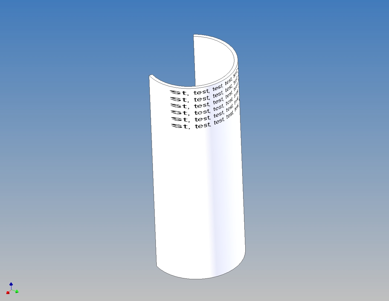

ich habe eine Problem mit einem Aufkleber auf einem Rohr. Der Aukleber ist wesentlich breiter als der Rohrdurchmesser, er bedeckt 2/3 des Rohrumfanges.
Den gebogenen Aufkleber modelliere ich als eigenes Bauteil, auf dem ein Bild aufgeklebt wird. V
Versuche ich nun diesen im Inventor über die Aufkleberfunktion das Bild aufzubringen, schneidet mir die Diva ab 180° das Bild weg und verzerrt den Text in der Randzone.
Muss ich den Umweg machen und 2 Bilder aus dem Aufkleber machen und nebeneinander positionieren, oder gibts einen sinnvolleren Weg?

Aktiviere im Dialog die Option "auf Fläche aufbringen" und klicke dann auf das Rohr.
Dann wird ordnungsgemäß "umwickelt".

Wow, so ein kleines Kästchen und so eine geniale Wirkung.
Vielen dank, irgendwie muß mir diese Funktion beim herumprobieren durch die Finger geschlüpft sein.
