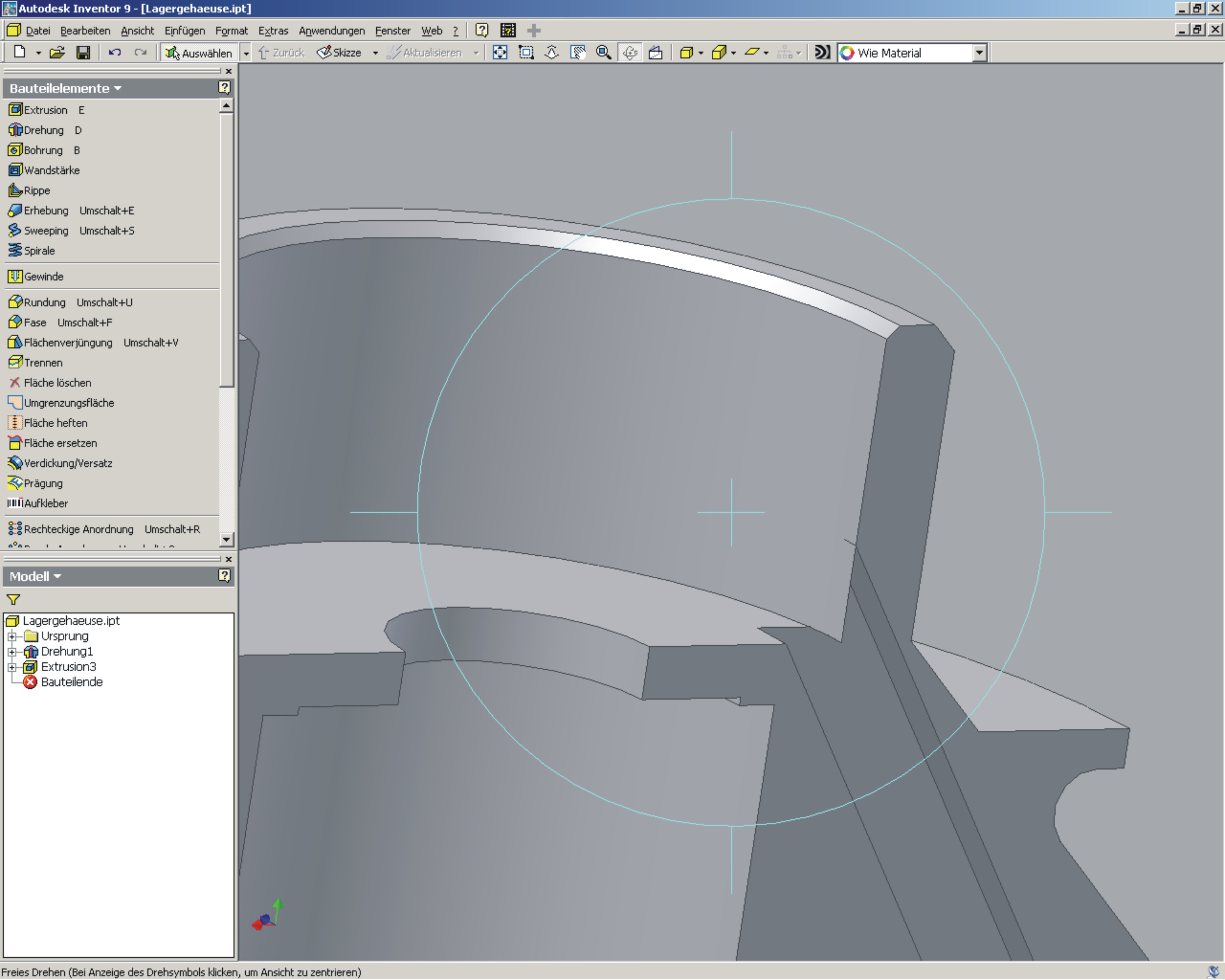

hallo,
ich bin ein anfänger inventor user. möchte eine extrusion an einer schräge erstellen siehe bild. leider in der schräge ist die extrusion fehlerhaft. warum und wie kann ich den fehler beheben?
gruss nurmi

Hallo nurmi,
herzlich willkommen im WBF.
Ich möchte gerne helfen, werde aber aus dem jpg nicht ganz schlau. kannst Du Dein Problem konkretisieren?

probiere mal durch alle sieht aus als würdest Du zu einer Fläche Extrudieren. Müsste eigentlich auch gehen, aber stell doch mal um. Kannst Du sonst das Teil reinstellen? Dann kann zielgerichteter geholfen werden!

Hallo nurmi,
Willkommen im Forum.
Du erstellst eine geradlinige Extrusion in eine Drehteil!
Wenn Du die Skizze nich bei den projizierten Kanten abschneidest, sondern über diese hinaus verlängerst,sollte es stimmen.

ich mache mit sicherheit etwas falsch (wahrscheinlich alles). bei mir funzt es nicht und deine datei kann ich auch nicht in 3d(?) darstellen um zu sehen, das es bei dir funzt.

Hallo nurmi,
Datei im IV öffnen und Bauteilende nach unten verschieben!

wenn ich es richtig mache funzt bei mir auch. komisch
danke für die hilfe
