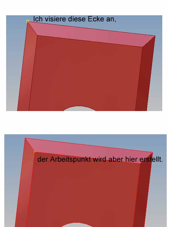

1) die Arbeitspunkte in einer BG werden nicht dort erstellt wo ich sie haben will (siehe Anvisieren.jpg).

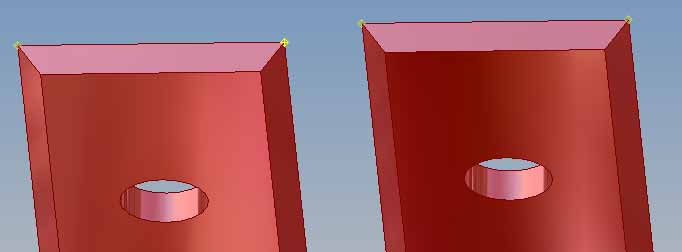

2) dann ist einer gelber wie die anderen (Farbunterschied.jpg).
Warum denn das?

Arbeitspunk erstellen durch-->Kante anklicken-->Ebene Fläche anklicken

kenne ich eigentlich nur wenn im Browser der Punkt überfahren oder angeklickt wird.

(1) kann ich nicht nachvollziehen
(2) hab' ich auch, aber immer nur ein intensiv heller AP pro Bauteil ... merkwürdig.

(2) heller oder andersfarbiger Arbeitspunkt kann nicht nachvollziehen, vieleicht Grafikkartenabhängig?
Danke, hab ich versucht, das funzt.
Aber warum funzt das mit der Punktauswahl nur sporadisch?
Das weiß wahrscheinlich nur Adesk (oder auch nicht).
