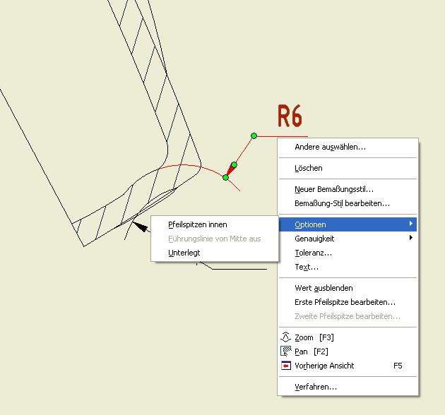

früher, also < Inventor 9, konnte man bei einer Radiusbemassung über RMB die "Führungslinie von der Mitte aus" darstellen lassen.
Wichtig wenn man den Mittelpunkt des entsprechenden Radius vermassen möchte.
Jetzt ist die Option ausgegraut !
In den Normen gibt es zwar die Möglichkeit das umzustellen, bei mir hat das allerdings keine Auswirkung auf die Darstellung in der Zeichnung.
Wer kann mir helfen ?

Hallo Uwe,
Du musst das Maß nur mit der Maus auf die andere Seite des Radius bringen (schieben). Schon hast Du die Bemassung von der Mitte aus
Andreas

erstellt am: 26. Okt. 2004 11:44    Editieren oder löschen Sie diesen Beitrag!  <-- editieren / zitieren -->   Antwort mit Zitat in Fett Antwort mit kursivem Zitat    Unities abgeben: 1 Unity (wenig hilfreich, aber dennoch)2 Unities3 Unities4 Unities5 Unities6 Unities7 Unities8 Unities9 Unities10 Unities Nur für Uwe.Seiler 10 Unities + Antwort hilfreich
Hi Uwe,
da habe ich auch schon mal dran gerätselt. Irgendwie habe ich die Erinnerung, dass die Wahl in der oberen Reihe rechts das mit beeinflusst. [später, nach Test:] Ja, wenn man den Pfeilspitze von innen bestellt, erhält man auch Linie vom Mittelpunkt dazu. Du musst aber das Maß nach der Änderung der Optionen neu erstellen.

Hallo Andreas,
vielen Dank für Deine Antwort.
Du hast schon recht damit, nur würde ich gerne das Mass da lassen wo es ist und wie früher einfach die Option "Führungslinie von der Mitte aus" verwenden.

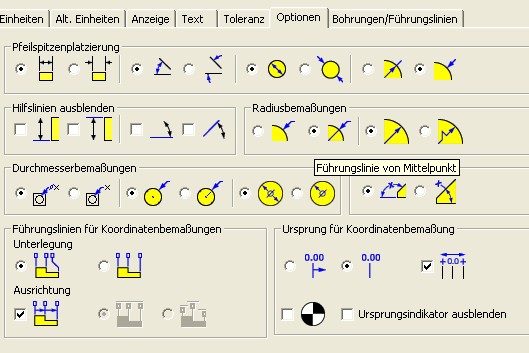

erstellt am: 26. Okt. 2004 12:01    Editieren oder löschen Sie diesen Beitrag!  <-- editieren / zitieren -->   Antwort mit Zitat in Fett Antwort mit kursivem Zitat    Unities abgeben: 1 Unity (wenig hilfreich, aber dennoch)2 Unities3 Unities4 Unities5 Unities6 Unities7 Unities8 Unities9 Unities10 Unities Nur für Uwe.Seiler 10 Unities + Antwort hilfreich
Hi Uwe,
dann musst Du das aber bei deinen Bemassungsoptionen auch aktivieren.
(siehe dein Bild weiter oben)
Andreas

erstellt am: 26. Okt. 2004 12:10    Editieren oder löschen Sie diesen Beitrag!  <-- editieren / zitieren -->   Antwort mit Zitat in Fett Antwort mit kursivem Zitat    Unities abgeben: 1 Unity (wenig hilfreich, aber dennoch)2 Unities3 Unities4 Unities5 Unities6 Unities7 Unities8 Unities9 Unities10 Unities Nur für Uwe.Seiler 10 Unities + Antwort hilfreich
Hallo Andreas,
genau da liegt das Elend: Das nützt nix. Versuch's mal selber.
Roland

Ich stelle meine Frage einmal anderst herum.
Gibt es jemanden (mit Inventor 9), bei dem die Option "Führungslinie von der Mitte aus" aktiv ist ?
Falls ja, welche Einstellungen sind dann in der Norm aktiv.
Wie ich schon sagte, habe ich sämtliche Varianten mittlerweile durchprobiert ! Allerdings erfolglos !

erstellt am: 26. Okt. 2004 12:51    Editieren oder löschen Sie diesen Beitrag!  <-- editieren / zitieren -->   Antwort mit Zitat in Fett Antwort mit kursivem Zitat    Unities abgeben: 1 Unity (wenig hilfreich, aber dennoch)2 Unities3 Unities4 Unities5 Unities6 Unities7 Unities8 Unities9 Unities10 Unities Nur für Uwe.Seiler 10 Unities + Antwort hilfreich
Bin mir jetzt nicht ganz sicher ob es das ist was gewünscht wird, aber in den Optionen "Führungslinie von der mitte aus"
dann mit RMB auf das fragliche Mass unter Optionenund "Pfeilspitzen innen"?

Hallo Andy,
das ist nicht ganz das was ich haben möchte.
Die Pfeilspitze zeigt dann in die andere Richtung.
Aber ich muss ja mal fertig werden, daher habe ich es jetzt so gemacht.
Schade, das niemand eine Lösung kennt.

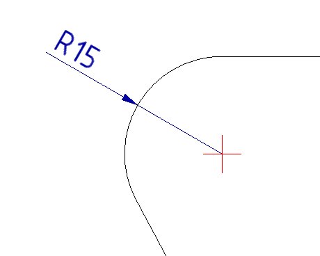

Original erstellt von Michael Puschner:
Wanted! Wer finded eine Lösung für IV9 ???
Keine Ahnung, ob ich alle Hebel umgelegt habe, aber ich habe sehr viele probiert. Vergeblich.
Geht anscheinend nur, wenn die Maßzahl innerhalb der Radius-Kante ist  .

erstellt am: 08. Feb. 2005 12:19    Editieren oder löschen Sie diesen Beitrag!  <-- editieren / zitieren -->   Antwort mit Zitat in Fett Antwort mit kursivem Zitat    Unities abgeben: 1 Unity (wenig hilfreich, aber dennoch)2 Unities3 Unities4 Unities5 Unities6 Unities7 Unities8 Unities9 Unities10 Unities
Dieser Fehler ist mit SP2 Inventor 9 gefixt.
