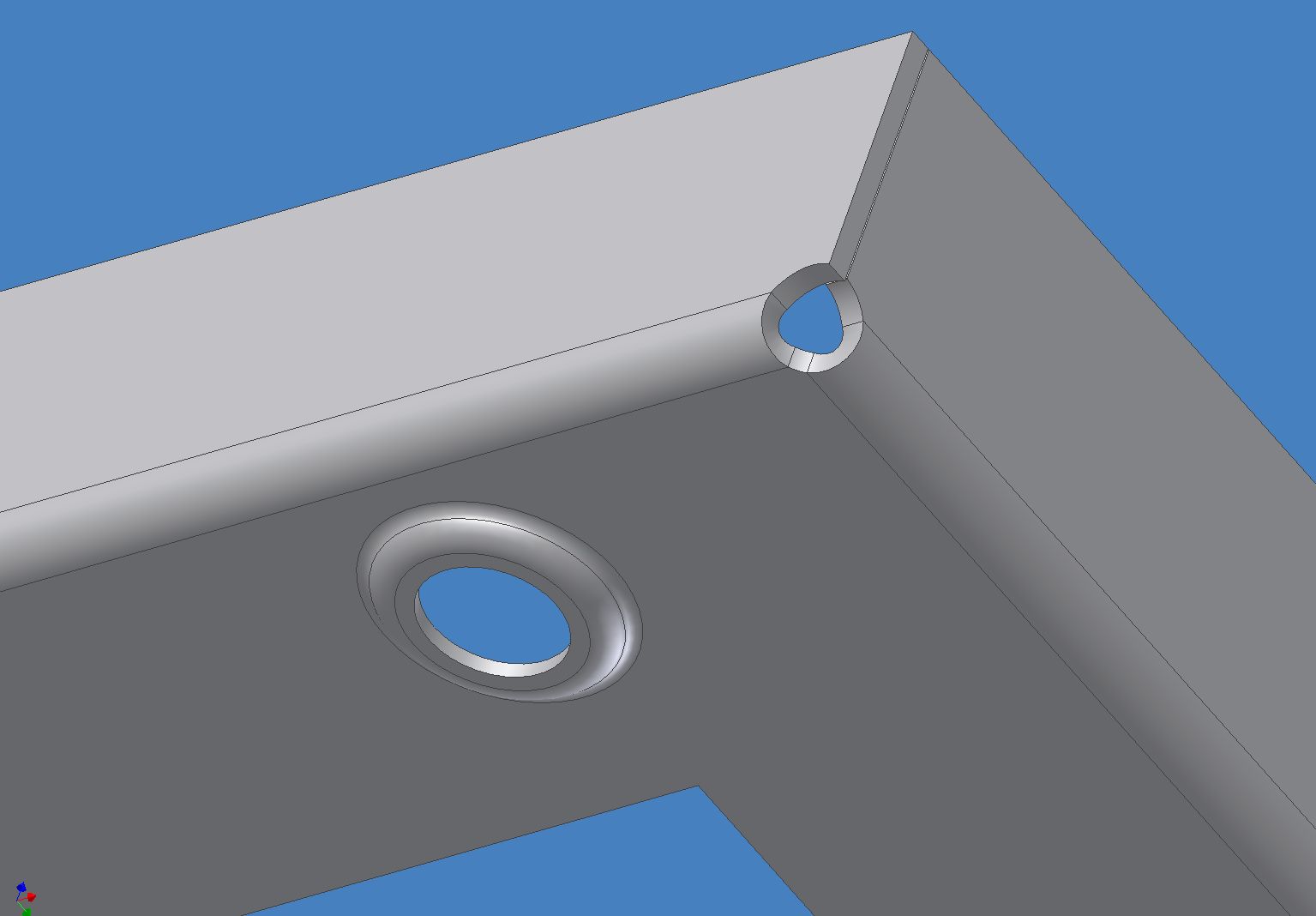

ich möchte meine Eckenfreistellung gerne auf einen Radius ändern (Blech mit 4 Laschen). Leider kann ich eingeben was ich will, das Ergebnis ist immer das Gleiche (siehe Bild)! Form der Freistellung rund; Blechstärke 1.5mm!
Bitte um kurze Hilfe

Was jetzt noch fehlt ist die Anwendung des Befehls "Eckverbindung".
Dann erst wird aus 2 Laschen, die zufällig nahe aneinander liegen  eine echte Eckverbindung mit den eingestellten Freistellungen.

Wieso soll ich zusätzlich noch die Ecken auftrennen? Ist doch n reines Blechbauteil bestehend aus einer Fläche mit 4 Laschen! Bei den Laschen kann ich doch eigentlich auch die Freistellungsoptionen einstellen oder nicht?

wie Tom schon sagte, bisher stoßen da 4 Laschen "zufällig" an den Ecken aneinander. Was Du machen mußt ist keine Eckauftrennung sondern eine Eckverbindung!

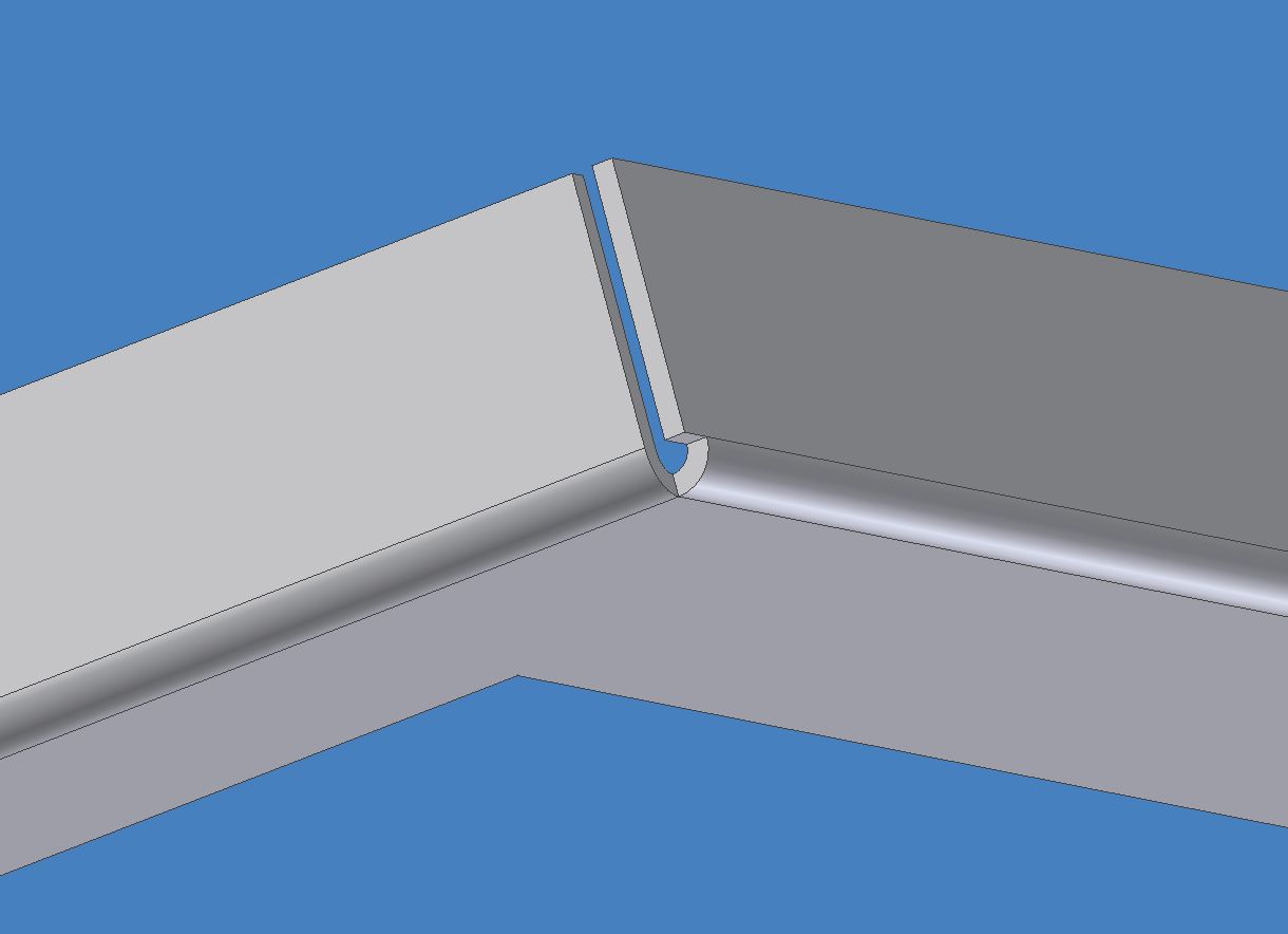

Okay, vielen Dank! So siehts schon besser aus oder?
So isses korrekt!
