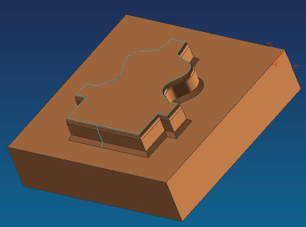

ich hätte mal eine frage zum sweep feature ...
normalerweise ist das profil ja geschlossen und das guide eine offene
kurve ... das profil wird dann durch die guide geschlingelt und fertig
ist ein neuer körper. in anderen CAD systemen kann ich jedoch auch
ein offenes profil um ein geschlossenes guide schicken. gib es einen
weg um soetwas auch mit inventor zu machen?
im anhang ist ein bild was das ganze verdeutlichen sollte, das objekt
auf dem block ist durch zwei skizzen und ein sweep entstanden.
falls, es nicht geht ... wie würde ich vorgehen um ein ähnliches
resultat zu bekommen?
vielen dank und viele grüße,
paul

Hallo Paul,
im Inventor würde das über 2 Befehle gehen.
1.) Offenes Profil zu Flächen sweepen
2.) Bauteil an erzeugter Fläche trennen
Beispiel im Inventor 9 Format ist angehängt.

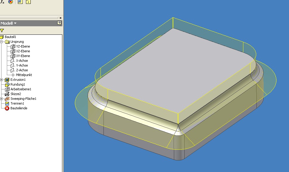

Hallo Paul!
Der Pfad des Sweepings kann offen oder geschlossen sein, alles ist möglich.
Wenn das Profil geschlossen ist, wird ein Volumenskörper erstellt, wenn es offen ist, wird ein Flächenmodell erzeugt.
Für Deine Aufgabe solltest Du auch das Profil als geschlossene Kontur erzeugen, und dann die Insel in der Mitte des Sweepings mit einer Extrusion auffüllen.
Oder ein Flächensweeping und anschließend mit "Boundary Patch" oben verschließen.

danke für die schnellen antworten, gucke mir jetzt mal alles genau
an. zu peppel ... wie gesagt, das ist keine einfache extrusion ...
guck dir diese vertikale linie am rande an ... diese kann ich mir
festlegen wie ich will ... die einschnitte können nach außen oder
innen gehen, dummerweise hab ich das testmodell so ausgewählt das es
aussieht wie eine simple extrusion mit zwei blends oben und unten.
thomas, das mit dem flächenkörper hört sich nicht schlecht an, eigentlich
hatte ich auch genau das versucht aber inventor hat mir dann was von
wegen radius zu klein/zu groß blabla erzählt. ich versuchs nochmal.
so, und nun bin ich auch zur letzten methode mit dem face-sweeping
gekommen, danke uwe, dies scheint mir die beste methode zu sein,
oder sagen wir mal die zuverlässigste weil ich auch nachwievor
probleme mit einem sweeping flächenkörper habe ... hmm wieauchimmer
vielen vielen dank an alle

Flaechensweep.zip
Original erstellt von drcmda:
... das mit dem flächenkörper hört sich nicht schlecht an, eigentlich hatte ich auch genau das versucht aber inventor hat mir dann was von wegen radius zu klein/zu groß blabla erzählt...
dann war der Radius des Pfades zu klein für die Tiefe des Profils     . Oooder: Du hast das Profil an die Ecke eines Pfadstückes gelegt. Das verträgt sich bei geschlossenen Flächensweeps nicht immer. Da ist es besser, das Profil in der Mitte eines geraden Stücks des Pfades zu skizzieren.
Ich hänge gleich noch ein Beispiel mit den wesentlichen Sachen dran.
[Nachtrag]
Hier ist so ein Teil.
beachte das Entfernen des "Zwischenbodens" mit der wiederverwendeten Skizze, sonst wirds nichts mit dem Heften am Schluß  .

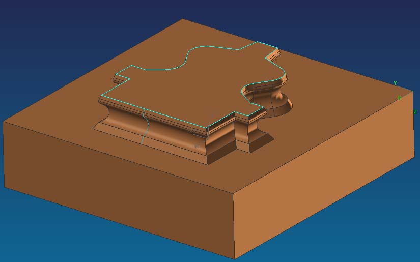

mir fällt gerade ein ... einfach eine extrusion machen und die
einschnitte vornehmen geht auch nicht weil der profil string ja nach
innen wie nach außen gehen kann. um das nochmal zu verdeutlichen
habe ich diesen nochmal in meinem testmodell verändert. dieses objekt
bekomme ich mit einem einzigen sweep in UGS. im grunde genommen ists
mir egal wieviele schritte ich in inventor benötige, ich bräucht nur
eine absolut zuverlässige methode
das mit dem flächenkörper mit face-patch als deckel klingt auch nicht
ganz geheuer ... was wenn ich eine bohrung einführe, der körper müßte
doch dann hohl sein oder? tut mir leid wenn meine fragen dumm klingen
bin leider kein inventor experte :'(
danke nochmal,
paul

HEY!
danke thomas!! es scheint wirklich zu gehen, in deinem modell ist
dieser aufsatz ein volumenkörper genauso wie ichs wollte.
super!
