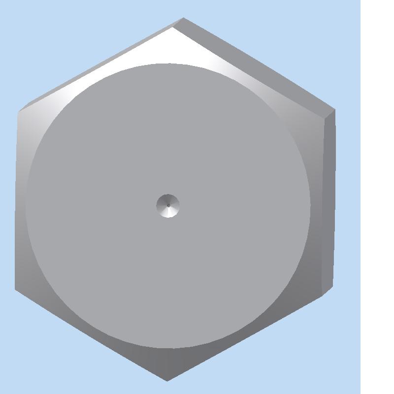

Hallo Zusammen
Ich hab schon diverse Beiträge über die Bibliothek-Dateien und Gewindetabellen gelesen, die neuen Tabellen eingefügt (im Design Data) , Content Cache wurde auch geleert.
Leider hilft alles nichts.
Habe ich da einen Beitrag übersehen, oder etwas falsch gemacht?
(Bild ist angeängt)
Danke für die Tipps, Hilfe im Voraus.
Gruss lindu

Hi Lindu,
guck mal auf Deiner Festplatte unter "Documents and Settings - dein username - Local Settings - Inventor 9.0 ContentCache - local"
Dort befinden sich 3 Verzeichnisse: Components, Images, Recipes.
Die mal alle leeren.

Hi Andy-UP
Leider Nützt das nichts, hatte das auch schon versucht..
mal schauen obs noch mehr ideen gibt..

SP1 schon installiert? Das brauchts nämlich, wenn man nicht selbst mit der Gewinde.xls rumhantieren will ..

hallo W.Holzwarth
ach ja muss mein Profil anpassen, SP1 habe ich auch drauf, geht trotzdem nicht.
danke dir trotzdem für den Hinweis..
was passiert bei dir wenn du eine M42 DIN 934 in eine Baugruppe reinziehst ??'

Ich wollte schreiben Ab M42 , M42 geht bei mir/uns  noch...

M68 ging bei mir, mit dem Neuner und SP1.

Hallo lindu,
bei mir funktionieren alle Muttern von M42 bis M68 ohne Probleme mit IV9 SP1, der Fehler dürfte dann an deinem System liegen, hab aber kein Ahnung woran.

Hi lindu!
Checkliste:
SP1 für IV9 drauf
Content Cache geleert
alle "verseuchten" Normteile gelöscht
Dann funktioniert es wieder.
Aber unbedingt auch Pkt.3 beachten!
Denn wenn Du schon "falsche" Muttern hast, bekommst Du immer nur die verbaut, es werden keine Neuen generiert.
lg
Tom

thomas109, danke dir für die auflistung nach der folge hats funktioniert.
gruss an alle

Irgendwas hast Du übersehen.
Kopier das Content-Verzeichnis vom Netzwerk (wo Ihr es hoffentlich gemeinsam benutzt) auf einen Arbeitsplatz, trenne diesen Rechner komplett vom Netzwerk und bringe es erst mal damit zum Laufen. Dann hast Du eine gesunde Basis zum Weitermachen.
Grüße von Harry
PBeer
Sehen Sie sich das Profil von PBeer an!   Senden Sie eine Private Message an PBeer  Schreiben Sie einen Gästebucheintrag für PBeer
Beiträge: 47
Registriert: 16.01.2001
IV10 SP1
WINXP Pro SP2
Athlon 3.1XP, 1GB RAM
PNY FX1000 + Fire GL2
Spacemouse
erstellt am: 02. Dez. 2004 10:16    Editieren oder löschen Sie diesen Beitrag!  <-- editieren / zitieren -->   Antwort mit Zitat in Fett Antwort mit kursivem Zitat    Unities abgeben: 1 Unity (wenig hilfreich, aber dennoch)2 Unities3 Unities4 Unities5 Unities6 Unities7 Unities8 Unities9 Unities10 Unities Nur für lindu 10 Unities + Antwort hilfreich
Danke zusammen,
aber ich geb´s auf. Wir haben alle hier vorgeschlagenen Tipps ausprobiert - immer mit dem selben Ergebniss.
Habe die Mutter mal schnell konstruiert, ist zwar nicht befriedigend aber ich muß weiterarbeiten.
Peter

@PBeer:
Habe vor kurzem wieder die gleichen Probleme gehabt auf nen Rechner wie Du.
Was bei uns letztendlich "wirklich" geholfen hat, war
in den Anwendungsoptionen/Datei den Pfad für die "Inhaltscenter-Dateien"
zu ändern was wiederum bewirkt hat da in der aktuellen "Zuss" nix mehr
geht ...
Beim alten Pfad wurde der alte Contet-Cache immer wieder nach dem löschen wieder "hergestellt" ?!

Original erstellt von tauch3000:
... Beim alten Pfad wurde der alte Contet-Cache immer wieder nach dem löschen wieder "hergestellt" ?! ...
Nein, der ContetCache wird nicht "wieder hergestellt", aber die bereits im Pfad für die "Inhaltscenter-Dateien" abgelegten falschen Normteile bleiben so lange bestehen, bis sie manuell durch korrekte ersetzt werden.
Durch Ändern des Pfades für die "Inhaltscenter-Dateien" wird zwar der Zugriff auf die falschen Normteile verhindert ... aber auch der Zugriff auf die korrekten auch.
