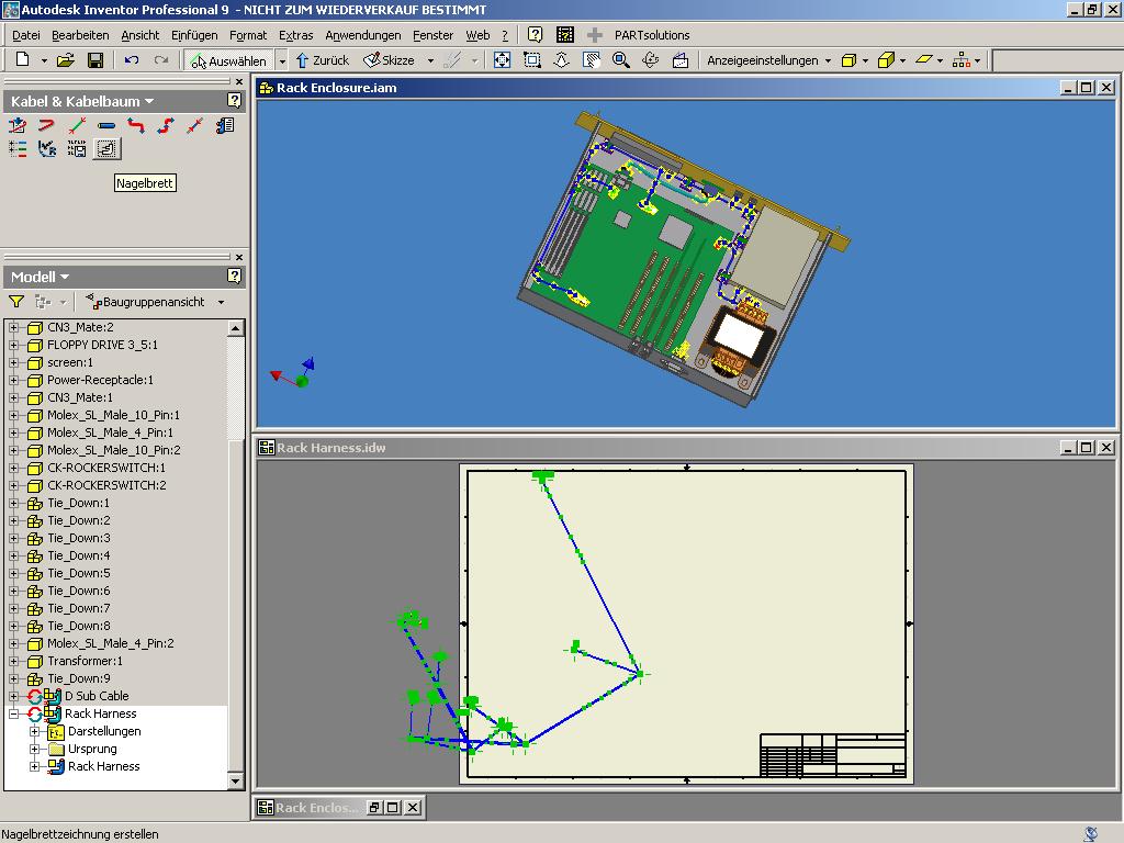

hi zusammen!
ich spiele mich zur zeit mit IV9 Pro testversion
und versuch von einen 3D kabelbaum eine idw zu bekommen?
die hilfe bringt mich auch nicht weiter.
wie kann ich die entwurfsansicht erstellen?
danke im voraus

Hallo Meex,
mach die Kabel BG aktiv
mach die Kabel-Befehlsbox aktiv
klick auf "Nagelbrett"
s. Bild
Grüsse
Jürgen

thx jürgen!
das suchte ich!
