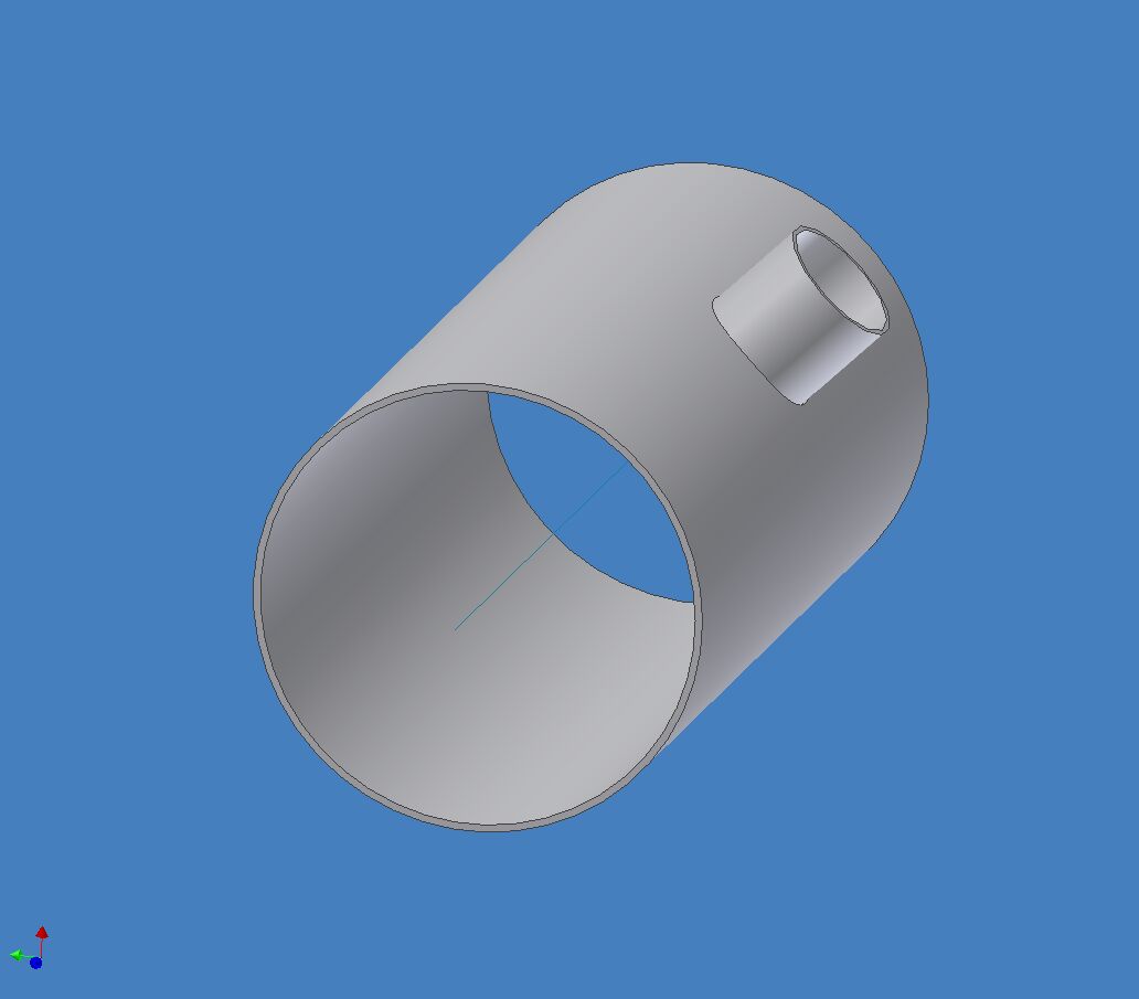

ich habe eine Frage zur Konstruktion im Apparatebau.
Wie kann ich mit Inventor 8 (ohne Pro) am besten einen Stutzen in ein Rohr einbauen. Das Rohr hat Außendurchmesser 500 und eine Wandstärke von 8mm. Der Stutzen soll außen auf das Rohr aufgeschweißt werden und in alle Richtungen geneigt sein. Durchmesser des Stutzens ist 200, s= 5mm.
Ich kann den Stutzen nur in eine Richtung neigen, z.B. 45° zur horizontalen. Er soll aber auch z.B. 20° nach vorne kippen.
Idealerweise sollten die Winkel des Stutzen einfach zu verändern sein.
Könnt ihr mir eine Baugruppe mit den 2 Teilen zusenden.
Berti_007@gmx.de
Vielen Dank
Berti

erstellt am: 10. Okt. 2004 22:04    Editieren oder löschen Sie diesen Beitrag!  <-- editieren / zitieren -->   Antwort mit Zitat in Fett Antwort mit kursivem Zitat    Unities abgeben: 1 Unity (wenig hilfreich, aber dennoch)2 Unities3 Unities4 Unities5 Unities6 Unities7 Unities8 Unities9 Unities10 Unities Nur für Berti 2 10 Unities + Antwort hilfreich
Stutzen.zip
Eine 100%ige murphy-Lösung. Geht auch mit früheren Inventor-Versionen so.
Zunächst 1 Teil machen, Rohr mit Stutzen, damit bekommt man die passende Öffnung ins Rohr gleich mit rein. Dann zwei abgeleitete Komponenten und jeweils das nicht erwünschte Teil entfernen, danach kann man wieder zusammenbaun und hat alle Ebenen greifbar.
Werte ändern im Basisteil in den Benutzerparametern.

erstellt am: 27. Okt. 2004 21:54    Editieren oder löschen Sie diesen Beitrag!  <-- editieren / zitieren -->   Antwort mit Zitat in Fett Antwort mit kursivem Zitat    Unities abgeben: 1 Unity (wenig hilfreich, aber dennoch)2 Unities3 Unities4 Unities5 Unities6 Unities7 Unities8 Unities9 Unities10 Unities
Hallo Murphy 2,
danke für deine Lösung. So funzt es.
Kennt jemand noch eine Lösung, bei der man ohne abgeleitet Komponente auskommt?
Berti

erstellt am: 27. Okt. 2004 22:54    Editieren oder löschen Sie diesen Beitrag!  <-- editieren / zitieren -->   Antwort mit Zitat in Fett Antwort mit kursivem Zitat    Unities abgeben: 1 Unity (wenig hilfreich, aber dennoch)2 Unities3 Unities4 Unities5 Unities6 Unities7 Unities8 Unities9 Unities10 Unities Nur für Berti 2 10 Unities + Antwort hilfreich
Die nächste Alternative bestünde in einer Excel-Tabelle, an der beide Teile mit ihren Parametern hängen, so daß sie sich aneinander anpassen können. Der Modellierungsaufwand ist nach meiner Ansicht aber eher höher als mit der abgeleiteten Komponente, deren enormen Nutzen mir auch erst hier Forumsmitglied und toller Kritiker Malo gezeigt hat, der gezeigte Lösungsvorschlag also eigentlich nicht direkt auf meinem Mist gewachsen ist.
