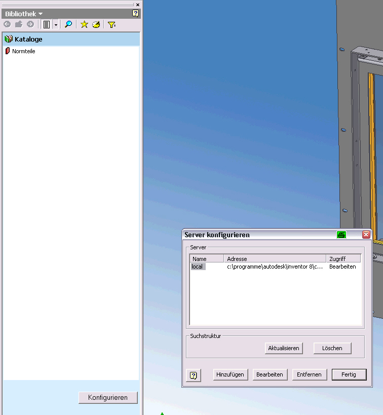

Guten Morgen,
Kann mir jemand sagen, wo die Diva 9 ihre lokalen Einstellungen speichert! (Anwendungsoptionen , eingefügte Normteilbibliotheken und eingefügte Projektdateien)
Vielen Dank!

Hallo 00cad,
Die Anwendungsoptinen liegen in der Regisrty unter:
HKEY_CURRENT_USER\Software\Autodesk\Inventor\RegistryVersion9.0
die "eingefügten" Projekten (ich denke du meinst die Liste unter Datei > Projekte) sind Verknüpfung zu den IPJ Dateien die unter Anwendungsoptionen > Dateien > Projektordner definiert ist
Was verstehst du unter "eingefügte Normteilbibliotheken"?

Wir arbeiten mit einer zentralen Normteilbibliotek welche sich auf dem Server befindet. Um Materialien und Sonderschraubengrößen nicht an jedem Rechner wieder Neu einzustellen. Unter Konfigurieren kann man der Diva ja den Pfad angeben. Jetzt interessiert mich wo diese Einstellung dann gespeichert wird!

wenn du in einer Baugruppe dich befindest und ein Normteil einfügen willst, siehst du unten links den Button "Konfigurieren".
Den anklicken und du kannst die Einstellungen vornehmen die du willst.

Original erstellt von 00cad:
Hallo Robert
Das meinte ich mit diesem Satz.
Nur würde ich gerne wissen wo sie diese Einstellung speichert
(Pfad zur Bibliothek usw.)

"Deine" Einstellungen werden an verschiedenen "Orten" gespeichert. Wie Jürgen schon sagte wird vieles (von allgemeiner Bedeutung) in der Registry gespeichert und ein bischen in der Projektdatei (*.IPJ). Und wenn DER Jürgen was sagt ist das so "heilig" wie wenn DER Tom uns eine Bergpredigt hält!
Die Frage nach "dem Pfad" zur Bibliothek solltest Du etwas genauer spezifieren.
Denn da gib's mehrere:
1. Wo werden meine Normteile gespeichert => Registry
2. Woher "kommen" meine Normteile in der (Datenbasis)=> Registry
3. Woher kommt (evtl.) die Vorlage => Registry
4. Wo sucht die Diva nach Normteilen beim Öffnen einer BG => Festlegung in der Projektdatei

Mir ging es nicht darum die Einstellungen an den Arbeitsplätzen einmalig einzurichten.
Wenn wir uns in der Domäne an einem anderen Arbeitsplatz anmelden sollten die eigenen Benutzereinstellungen automatisch gesetzt werden!
Wenn ich mich zurzeit an einem anderen PC mit meiner Kennung anmelde
ist Inventor im Uhrzustand. Melde ich mich dann wieder an meinem eigentlichen PC an hat dieser ebenfalls wieder alle Einstellungen verloren!
