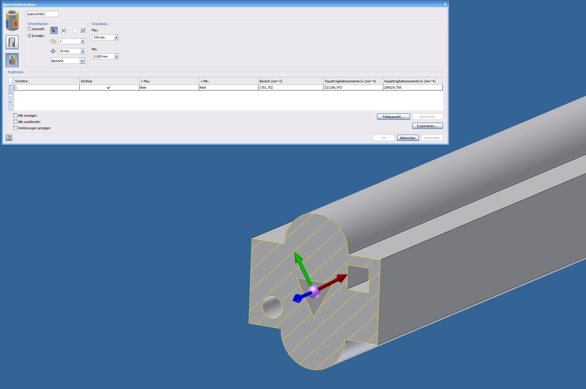

erstellt am: 14. Okt. 2008 08:48    Editieren oder löschen Sie diesen Beitrag!  <-- editieren / zitieren -->   Antwort mit Zitat in Fett Antwort mit kursivem Zitat    Unities abgeben: 1 Unity (wenig hilfreich, aber dennoch)2 Unities3 Unities4 Unities5 Unities6 Unities7 Unities8 Unities9 Unities10 Unities Nur für Peterpaul 10 Unities + Antwort hilfreich
Hallo Roger,
mit der Querschnittsanalyse lässt sich im Inventor auch das Trägheitsmoment bestimmen.
Gruß Dirk

mit AutoCad habe ich es hinbekommen. Mir geht es darum, das Widerstandsmoment und e max rauszubekommen. Um einzelene Träger zusammenzustellen, habe ich mir mal ne Excel Tabelle gebaut, aber es muss doch anders gehen, oder nicht?
Wenn ich in der Trägerberechnung unter IV 2008 die Werte aus meinen Excel Tabellen einfüge, kommen die Ergebnisse aus der Vergleichsspannung hin.
Danke Kraxelhuber, das mit der Querschnittsanalyse ist interessant, bis heute noch gar nicht ausprobiert.

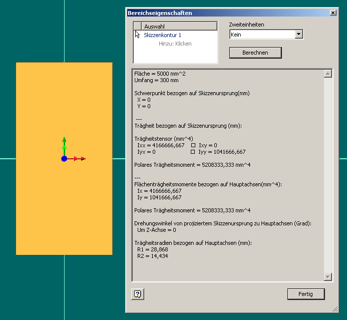

erstellt am: 14. Okt. 2008 09:48    Editieren oder löschen Sie diesen Beitrag!  <-- editieren / zitieren -->   Antwort mit Zitat in Fett Antwort mit kursivem Zitat    Unities abgeben: 1 Unity (wenig hilfreich, aber dennoch)2 Unities3 Unities4 Unities5 Unities6 Unities7 Unities8 Unities9 Unities10 Unities Nur für Peterpaul 10 Unities + Antwort hilfreich
die Daten der Bereichsanalyse sollten doch ausreichen, oder?
Warum IV nicht auch die Widerstandsmomente dazuschreibt,
ist allerdings schon seltsam,
Trägheitsmomente und Randabstände zum Profilschwerpunkt sind ja schon angegeben, könnte IV den Rest ja auch noch ausrechnen.
