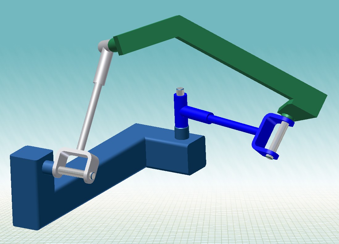

.. das frag' ich Euch. Es soll ja räumliche Gelenkvierecke geben.
Aber ob sowas auch mit dem Erfinder zum Laufen gebracht werden kann

ich würde mal sagen ja es läuft und man kann es mit dem Inventor auch zum Laufen bringen. Leider habe ich momentan keine Zeit das nachzubauen, aber so wie´s ausschaut hast Du das ja schon gemacht, oder?

Mein Tip wäre, daß es sich bewegen läßt, aber nur bereichsweise. Dann verheddert sich die Diva wahrscheinlich irgendwo.
Ich hatte gerde einige Probleme mit einer simplen Klappe mit 2 Gasfedern dran. Mit einigem herantasten an die kritischen Werte, händischen Gezerre drüber hinweg usw. hat Inventor irgendwann gelernt, diese simpelste Kinematik zu akzeptieren. So wird's wohl auch bei Deinem Gelenk ablaufen.

Nee, nee, Thomas, da wird nüscht verdreht. Das sind nur 4 Teile (inkl. Basis) mit Drehgelenken. Das Ding nennt sich Bennett-Getriebe
- Bennett-Kurbel 1 aufklappen
- Kurbelwinkel nach Abhängigkeit bewegen
- Dann lefft's
Das Getriebe ist eigentlich überbestimmt, und man muß mit den Abhängigkeiten etwas tricksen. Aber das soll der interessierte Inventor-Investor mal selbst finden. (Dateien im Format IV9)

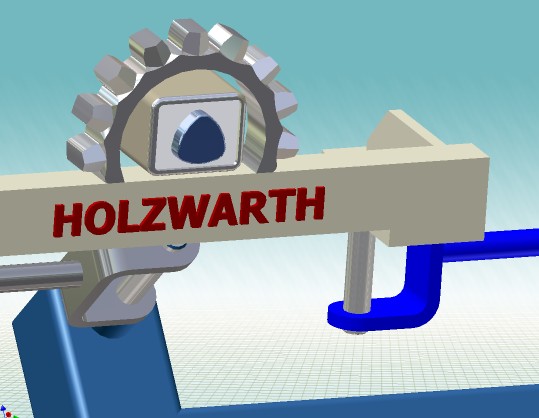

    Und daß mir ja keiner das Zahnrad da wegschnippelt ...
Da soll noch einmal einer behaupten, dass unsere Diva nicht gut ist.

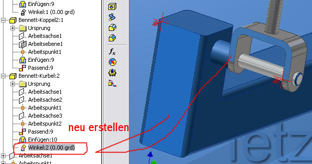

Abhängigkeit "Winkel:1" in Bauteil Kurbel1 unterdrücken (s.h. weg.jpg)
Neue Abhängigkeit zwischen Kurbel2 und Basis "Winkel:2" mit 0° erstellen (s.h. hinzu.jpg). In Abhängikeit bewegen von 0° bis 359°.

Schönen Dank noch an Matthias und Bernhard Fetzerman für die Animationen. Rasch ein paar Sätze dazu:
- Zumindestens bei mir lief der Apparat schon ohne Bernhards Modifikation. Aber es gibt nicht nur einen Weg. Grundsätzlich setze ich die Abhängigkeiten aber gern, wie im richtigen Leben auch. Beim Gelenkviereck, egal ob eben oder räumlich, also eine Winkelabhängigkeit zwischen Gestell und Antriebsglied zur Simulation der umlaufenden Drehung. Sehr oft macht der Abtrieb ja nur eine schwingende Bewegung zwischen zwei Endlagen
- Im vorliegenden Fall ist es etwas komplizierter. Das Ding ist nur dann lauffähig, wenn gewisse Gestzmäßigkeiten eingehalten werden. Generell besteht das Bennett-Getriebe nur aus zwei - in kinematischer Hinsicht - unterschiedlichen Teilen, die jeweils zweifach verwendet werden. Um sie umlauffähig zu machen, muß man etwas ums Eck konstruieren, aber im Hinblick auf die Kinematik sind sie identisch (Gliedlängen, Winkel, usw.)
- Die Verdrehwinkel der Gelenkachsen sind abhängig von den Gliedlängen, oder auch umgekehrt, grad wie man es sehen will. Die relativ einfache Formel dazu findet man - gut versteckt - in der Literatur. Damit kann man ein theoretisch exaktes Bennett-Getriebe berechnen
- Auch mit dem Erfinderlein kann man die Geometrie nachstellen, und - wenn ich mich recht erinnere - von Hand über ganz normale Einfüge-Abhängigkeiten bewegen. Aber im Automatik-Ablauf steigt er dann aus, der Erfinder, keine Berechnung möglich. Wahrscheinlich sind es minimale Abweichungen ein paar Stellen hinter dem Komma, die ihn ins Stolpern bringen.
- Und deshalb der Trick: Bennett-Koppel2 und Bennett-Kurbel:2 sind nur mit einer Passend-Abhängigkeit zwischen zwei Arbeitspunkten in den jeweiligen Achs-Schnittpunkten verbunden. So können die Gelenkachsen noch leichte Taumelbewegungen gegeneinander ausführen, ohne daß die Berechnung streikt.
