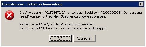

Hy,
wollte den IV als Testversion installieren. Die Installation läuft soweit ohne Fehlermeldung ab. Während die Sicherungsdateien entfernt werden, wird anscheinend der IV gestartet. Dann kommt diese Fehlermeldung (s.A.). Hab mich im Forum schon schlau gemacht, woran es liegen könnte. Hab also Firewall und Virenwächter nicht nur deaktiviert, sondern gleich mal deinstalliert. Neuerliche Installation vom IV probiert, gleiche Fehlermeldung - bin jetzt ziemlich ratlos. Die Hard- und Software sollten eigentlich ausreichend sein: P4HT-3Ghz,1.5Gb RAm (Infinion), MB  ASUSTek P4P800, NVIDIA Quadro4 750XGL, WinXP-pro SP1.
Wir verwenden zwar SWXSolidWorks 2005, aber einige unserer größeren Kunden nutzen den IV, denen wir immer wieder unsere Konstruktionsdaten zur Verfügung stellen müssen. So gibt es bei uns die Überlegung, zwecks einfacherem Datenaustausch auch den IV zu erwerben.

Hallo Nuggi,
erst mal willkommen im WBF!
Klopfen wir mal die ersten Verdachtsmomente ab
-Du hast Admin-Rechte
-Du darfst in allen Verzeichnissen alles (abzüglich "normaler" Windoofbeschränkung)
-Es ist sicher nur SP1 für XP drauf
Was passiert nach der FM? Ist der IV installiert?
Welche Version istallierst Du?

Erst mal Dank für die freundliche Aufnahme,
Admin-Rechte- ja
Voller Zugriff auf alles- ja, soweit mir bekannt
XP-SP1 - auch nur das - SP2 lass ich im Moment lieber - da gibt´s auch Probleme mit SWXSolidWorks
Ich versuche den IV9 zu installieren
Wie gesagt, die FM tritt genau zu dem Zeitpunkt auf, wenn der Installer die Sicherungsdateien löscht. Zwar kommt dann die Meldung, dass die Installation durchgeführt wurde, sobald ich dann aber das Programm starten will, erscheint die gleiche FM sofort wieder.

Hi nuggi!
Alle Speicherchips sicher in Ordnung, bzw. sauber reingesteckt?
Ich kenne solche Fehlermeldungen als "immerwiederkehrend" u.a. bei fehlerhaften Speicherchips.
Wie alt/jung ist der Rechner?
Ein zweiter Ansatz sind dann noch fehlende Schreibrechte in der Registry (die kann man sich sogar als Admin selbst abdrehen), obwohl mir das unlogisch erscheint, wenn der Fehler so spät auftritt.

@Tom:
Das mit den Speicherchips war auch meine erste Idee bei dieser FM, aber warum läuft dann SWXSolidWorks auf dem Rechner. Brauchen "die" etwa keinen Speicher?
@nuggi:
Wie ist der Speicher denn bestückt? 3x 512MB? Alle aus der selben Serie? Einfach mal probehalber alle bist auf einen ausbauen ...

hy leute,
so, hab mal meinen Rechner zerlegt (hat übrigens seinen Jahrestag noch vor sich). Dabei hab ich eine interresante Feststellung bei der Speicherbestückung gemacht: Bank 1 - 512MB, Bank 2 - 256MB, Bank 3 - 512MB, Bank 4 - 256MB; werd mal ein enstes Wort mit unserem Lieferanten führen - hab das etwas anders bestellt.
@Tom:
wenigstens sauber eingesteckt waren sie. Angemeldet bin ich als Computeradmin, sollte also alles dürfen (können ist ein anderes Thema). Nehme aber an, dass es bei fehlerhaften Speicher auch sonst Probleme geben müßte, is es aber nicht.
@Michael (? ist´s erlaubt):
Hab bis auf einen alle ausgebaut. Neuer Versuch - Ergebnis s.o.
Ach ja, was "die" betrifft - hab in meiner alten Firma auf IV6 und MDTMechanical Desktop 4 gewerkt, bin daher kein Anhänger von SWXSolidWorks auf Biegen und Brechen. Musste mich eben auf ein neues Produkt umstellen - Flexibilität setzt man aber von einem Konstrukteur heute sowieso voraus (liegt meiner Meinung nach aber auch im Eigeninteresse).
Mir ist eben die Entscheidung auf´s Auge gedrückt worden, ob wir den IV auf ein paar unserer Arbeitsplätze verwenden werden (die Rechner sind übrigens alle gleich konfiguriert). Wie gesagt, die Hardware ist nicht mal ein Jahr alt, wenn wir deshalb neue Rechner bräuchten, werd ich bei meinem Boss wie gegen eine Betonwand rennen. Muß daher das Teil zum Laufen bringen.
Dank für eure Bemühung, möglicherweise gib´s noch eine Lösung?
