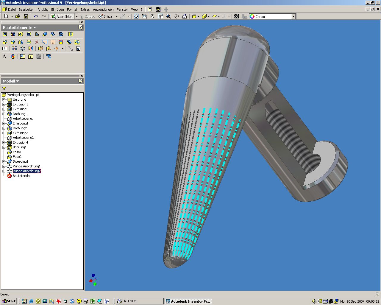

Hallo IV9 User,
Der IV hat massive Probleme,mit reproduzierbaren Abstürzen,bei obrigem
geschildertem Muster !!!
Hoffentlich ist dies mit dem SP1 gefixt,sonst Gute Nacht!!!!!
Rolf 2

Hallo Rolf,
Kannst Du das etwas genauer beschreiben, ev. eine Beispielsdatei posten?
Bei meiner Probeinstallation stürzt nix ab!
mfg - Leo

Spiegeln von Komponenten in einer Baugruppe:
Hotfix TS85630 "Mirror or copy a part that is constrained to another causes instability" ist drauf?
Oder geht es ums Spiegeln von Elementen in der IPT (wenn ja, mit welcher der drei Optionen) oder ums Spiegeln von Anordnungen in einer Skizze?

Hallo Michael,
Hotfix is drauf.
Siehe BMP Runde Anordnung 1 lässt sich nicht spiegeln,sie wurde durch eine Anordnung 2 erstellt.
MFG
Rolg 2
