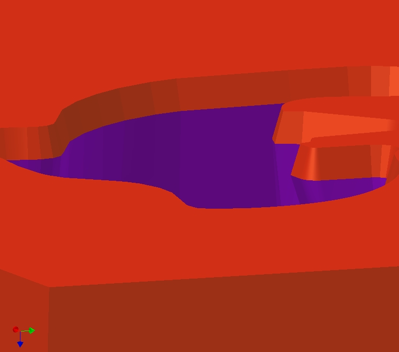

Hallo WBF,
benötige dringend eine coole Idee von findigen Diva Usern.
Die angehängte Datei zeigt mein Problem.Ich benötige eine Einführkontur für ein aufwendiges Kunststoffteil, die Kontur wird bisweilen gedrahtet. Dort läßt sich leicht ein Winkel einstellen welcher einem erlaubt eine Art Köcher herzustellen. Eine Extrusion unter einem Winkel von Bsp. 15° stören die Hinterschneidungen die fallen beim Drahten einfach hinaus.Bei der Erhebung im CAD-Modell muss man durch den Versatz eine neue Kontur um die Alte legen. Aber auch beider Methode sieht die Kontur anders aus als die gedrahtete.
Ich weiß es geht in Richtung CAM aber ich brauch die Kontur weil diese dann noch nachfolgend sich ändert wollen wir die Kontur fräsen.
Dafür brauch ich den virtuellen Inventordraht.
Also krammt mal in Euren Taschen bitte !
Mfg
Poliperze

Hi Poliperze,
also wenn ich dich Richtig verstehe , dann soll dein CAD-Model genauso ausschauen wie dein gedahtetes Teil?
Beim Schneiden gibst du doch vor wo der Draht an der oberen und der unteren Kontur zur gleichen zeit sein Soll (Synchronpunkte).
Bei der Erhebung nimst du auf der Registerkarte Übergang den Haken bei Automatische Zuordnung weg, und vergibst diese Synchronpunkte von Hand.
Dadurch kannste die Hinterschneidungen vermeiden.
Gruß Dietmar

Danke erstmal das ihr euch meinem Problem annehmt.
@Dietmar
Genau die Syncronpunkte sind das Stichwort
Profilkontur unten soll sich im 15° Winkel aufweiten-der Draht schneidet die Kontur das CAD Modell sucht 1:1 die Punkte der Startkontur die gehen aber flöten durch den Winkel der Aufweitung.
Fazit Das Modell sieht anders aus als die Schnittkontur.

Moin Poliperze,
schau dir mal die beiden Bilder an.
Zum ersten habe die Synchronpunkte von Hand vergeben um die Hinterschneidungen zu minimieren.
Anschließend an dem 2mm absatz die aufweitung mit Winkel 15° als Sweeping angebracht.
Hast du dir das so ungefähr vorgestellt?
Gruß Dietmar

Hallo Dietmar,
Danke für dein Bemühen.
Ja, so hatte ich es gemeint vom Prinzip, aber ich hatte das Beispiel nur reingestellt damit man erkennt was ich will.
Ich habe eine Startkontur welche sich gleichförmig aufweiten soll(Trichter). Ich hate eine Versatzkontur gebastelt wie du sicher festgestellt hast und dann 'gesweept'.
Kennst du eine Möglichkeit die es erlaubt dieses Sweeping so aus zuführen das man wie beim drahten einfach los schneidet(von der Startkontur)und mit nach außen gerrichteten Winkel die Kontur abfährt alla CAM.
So eine Möglichkeit suche ich.
Danke die nochmals für dein feedback

habe gestern eine Lösung ausgekaspert und wollte Euch an meinem Erfolg teilhaben lassen.
Im Bild sieht man deutlich die Aufweitung und das gute ohne Überschneidung und das gute jeder Konturpunkt der Startkontur mündet in einem der Endkontur.
Fazit es läßt sich gut drahten und gut fräsen ohne Korrekturen.
Wie habe ich es gemacht:
Die heilige Kuh der Geometrie stand Pate, ich habe denn Feler gemacht die Endkontur zu erzeugen anstatt sie erzeugen zu lassen.
1. Startkontur zeichnen und Mittelpunkt setzen, welcher in der Konturmitte liegen sollte(Kreis welcher die Kontur einhüllt als Konstruktionshilfe)
2. Arbeitsebene erstellen mit festem Abstand und Mittelpunkt projeziern- Kreis zeichnen mit dem Radius= (Abstand Arbeitsebene*tan(Aufweitungswinkel))+Offset Kontur
3. Erhebung Kontur zu Kreis auf Arbeitsebene danach enstanden Kontur auf das Niveau kürzen( Ausbringungstiefe)
4. Kontur in den Zusammenbau loklisieren abgeleitete Komponente mit Minus für die Hilfskontur und fertig ist die Laube.
Vorteil: Dadurch das die Startkontur Ihre Leitstrahlen bei der Erhebung gegen den Kreis richtet welcher bekanntlich keine Ecken hat kommt es zu einer vollkommenen Gleichverteilung das anschliesende kürzen der Kontur er gibt die wahre Endkontur mit kleinen Fehlern welche hinnehmbar sind weil es ohnehin kein Mensch programmiern geschweige denn fertigen kann.
