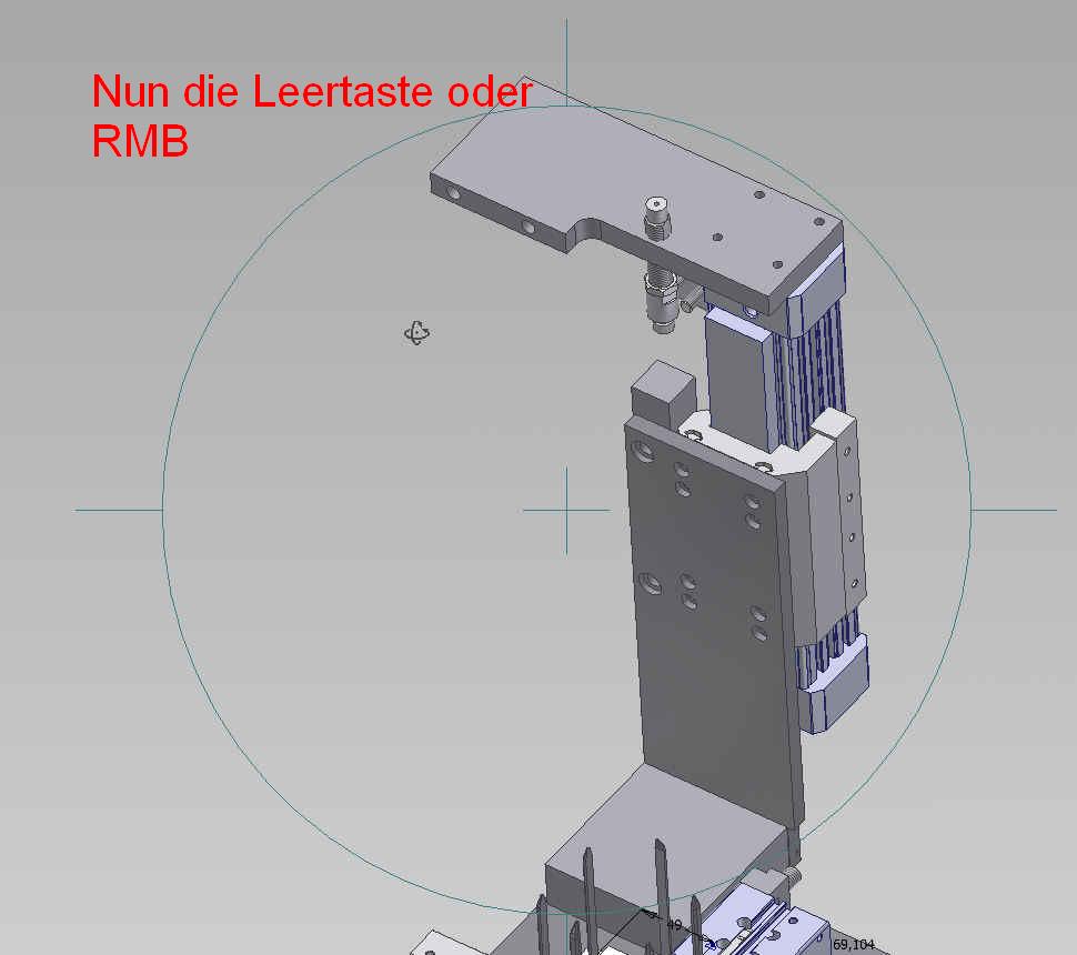

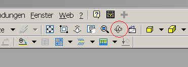

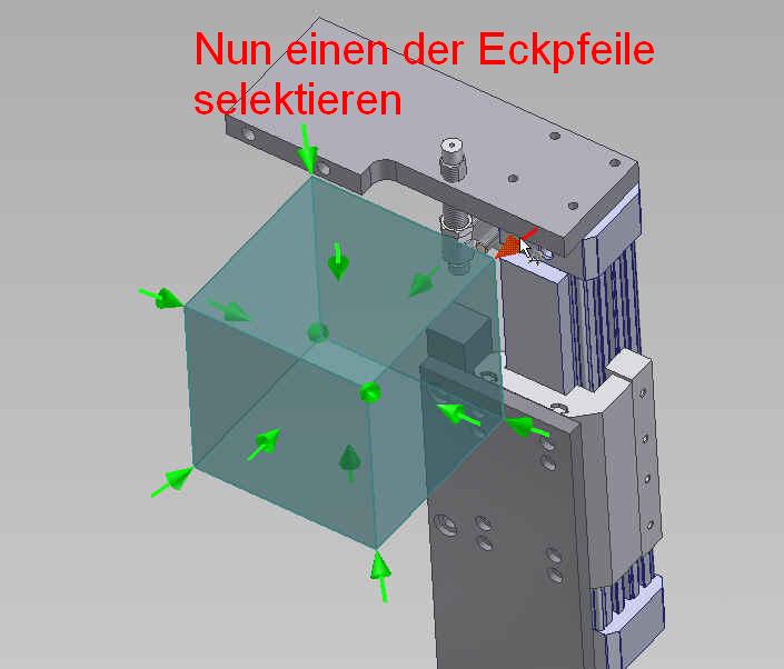

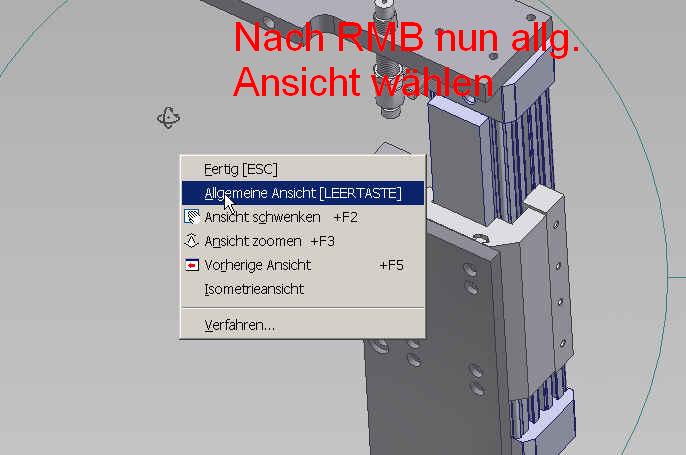

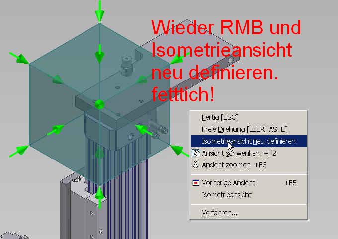

Schorsch
Sehen Sie sich das Profil von Schorsch an!   Senden Sie eine Private Message an Schorsch  Schreiben Sie einen Gästebucheintrag für Schorsch
Beiträge: 671
Registriert: 03.05.2002
erstellt am: 13. Sep. 2004 16:36    Editieren oder löschen Sie diesen Beitrag!  <-- editieren / zitieren -->   Antwort mit Zitat in Fett Antwort mit kursivem Zitat    Unities abgeben: 1 Unity (wenig hilfreich, aber dennoch)2 Unities3 Unities4 Unities5 Unities6 Unities7 Unities8 Unities9 Unities10 Unities Nur für Balu62 10 Unities + Antwort hilfreich
Hi Kurt,
so sollte das eigentlich aussehen:
Grüße Olaf

Hallo Kurt!
Jetzt bin ich wieder da.
Also:
  • Orbit über die Schaltfläche starten
  • Leertaste drücken (das Aquarium  erscheint)
  • den gewünschten Eckpfeil anklicken
  • und jetzt erst per RMK "Isometrieansicht neu definieren"
Wichtig
  • mit der Leertaste zwischen freiem Orbit und Aquarium hin- und herschalten
  • nur die 8 Eckpfeile sind für eine neue Isometrie gültig
  • im freien Orbit geht gar nix
  • zum Verdrehen der Ansicht zuerst eine orthogonale Ansicht im Aquarium wählen, und dann auf die Kanten des Aquariums klicken (Du findest schon heraus, wohin es sich dann dreht  )

Ich habe mir Deinen Beitrag nochmals angeschaut. Zudem habe ich IV Installation-Reperatur-Setup gemacht.
Ergebnis, ich sehe jetzt das "Isometrie neu definieren!
Aber um mein Objekt in die gewünschte Position zu bringen, brauche ich die "verbotenen" inneren Pfeile, und dann ist das "neu definieren" inaktiv.
Wie richte ich das Objekt aus damit es noch funktioniert?

Hallo Kurt,
mir scheint, da verwechselst Du etwas. Die "verbotenen" inneren Pfeile bewirken KEINE isometrische Ansicht. Daher kann man nach ihrer Verwendung auch nicht die isometrische Ansicht neu definieren
Lediglich die Eckpfeile bewirken eine isometrische Ausrichtung. thomas109 hatte dies bereits erklärt

Hallo Kurt,
scheinbar haben wir alle aneinander vorbei geredet
In der Ansichtenauswahlbox der idw wählst Du den Button "Ansichtsausrichtung ändern" rechts aussen. Darauf öffnet sich ein Ansichtsfenster in dem Du über die beschriebene Methode Dein Teil, bzw. die Ansicht ausrichtest.
Schließlich klickst Du auf den Haken im Fenster oben links und schon hängt die gewählte Ansicht am Mauszeiger. Mit Linksklick absetzen, fertig

erstellt am: 14. Sep. 2004 08:57    Editieren oder löschen Sie diesen Beitrag!  <-- editieren / zitieren -->   Antwort mit Zitat in Fett Antwort mit kursivem Zitat    Unities abgeben: 1 Unity (wenig hilfreich, aber dennoch)2 Unities3 Unities4 Unities5 Unities6 Unities7 Unities8 Unities9 Unities10 Unities Nur für Balu62 10 Unities + Antwort hilfreich
Hallo Kurt,
hier ein Auszug aus der Inventor-Hilfe (F1)
Die erste Ansicht in einer neuen Zeichnung ist eine Erstansicht. Sie können einer Zeichnung jederzeit zusätzliche Erstansichten hinzufügen. Verwenden Sie in der Werkzeugleiste Zeichnungsansichten die Schaltfläche Erstansicht.
  Klicken Sie auf die Schaltfläche Erstansicht, um das Dialogfeld zu öffnen.
Richten Sie die Ansicht auf der Registerkarte Komponente ein.
Geben Sie die Modell- oder Präsentationsdatei an.
Abhängig vom Dateitypen können Sie auch die benutzerdefinierte Ansicht, die Blechansicht, die Schweißgruppe oder die Präsentationsansicht wählen.
Wählen Sie die Ansichtsausrichtung aus der Liste aus, oder klicken Sie auf die Schaltfläche Ansichtsausrichtung ändern, um eine nicht standardmäßige Ansicht einzurichten.
Legen Sie den Maßstab, die Bezeichnungsinformationen und den Anzeigestil fest.
Legen Sie auf der Registerkarte Optionen besondere Optionen für die Ansicht fest. Welche Optionen verfügbar sind, hängt vom Dateityp ab, der in der Ansicht verwendet wird.
Verschieben Sie die Vorschau im Grafikfenster an die gewünschte Position, und klicken Sie, um die Ansicht zu platzieren.

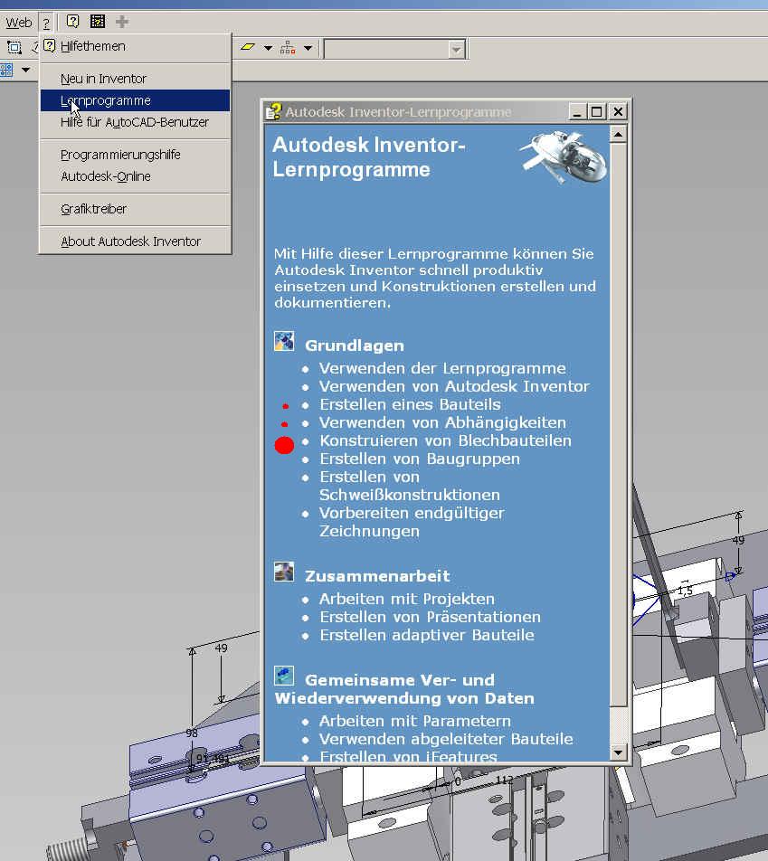

@ Kurt
"Spiel" mal das integrierte Lernprogramm durch. Wenn's an der Zeit sehr mangelt (nur) das Blechteil. Und dann mach 'ne IDW davon.
Ach ja das hier könnte auch helfen!
Der Unterschied zw. 5.3 und 6 wäre nicht so gravierend. Evtl findest ja auch Du jemand er noch ein 5.3 Buch hat und es vertickt.
