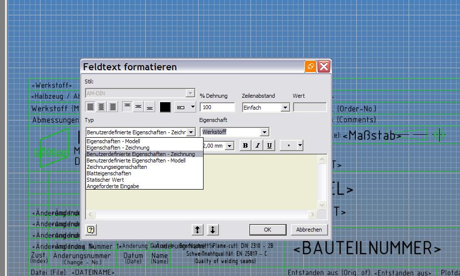

Ich stehe vor einem kleinen Problem mit dem Schriftfeld,
zuerst das hintergrund Wissen-
- Ich habe als ich das Schrifteld erstellt habe, wie ich jetzt merke, einen kleinen Fehler gemacht.-(
Bei der Erstellung habe ich immer den Typ Eigenschaften Zeichnung angegeben.
Nun hab ich das Problem, dass ich die Eigenschaften immer 2x eingeben muss (.ipt & .idw).
Jetzt habe ich mitbekomme, dass wenn man die Einstellung auf
Eigenschaften Modell umstellt, holt sich das Schriftfeld die Daten selber aus der ipt (also aus den iProperties).
Nun zu meiner Frage,
Da ich nicht jede Zeichnung öffen möchte um das Schriftfeld zu ändern, interessiert es mich ob es dazu nicht ein Migrations-Tool gibt, welches das alte Feld durch mein neues ersetzt.
Vieleicht wisst gibt ja auch noch andere Möglichkeit.

JA, denn Beitrag hab ich auch gelesen, war aber keine Lösung für mein Problem.
Sagen wir ich habe eine neues Schriftfeld erstellt und möchte ein ganzes Projekt mit dem neuen Schriftfeld ausrüsten.
"Das Projekt wurde mit dem alten Schriftfeld gezeichnet."
Ich möchte aber nur dieses Projekt ändern.
muss ich dazu jetzt jede Zeichnung öffen und das Feld mit dem Neuen ersetzten?
Was würde passieren wenn ich ein Schriftfeld änder auf das alle Zeichnungen zugreifen, wird die Änderung dann für alle Zeichnungen die geöffnet werden mit übernommen?

Das Schriftfeld liegt lokal in der idw.
Vorteil: Es kann für diese eine Zeichnung beliebig geändert werden, ohne alles andere zu beeinflussen.
Nachteil: Änderungen wie gewünscht für alte idw's sind mühsam (in der idw altes Schriftfeld löschen, neues hineinkopieren). Eine batch- Vorgangsweise ist mir (noch immer) nicht bekannt.

Also heißt das, wenn ich das Lokal gespeicherte Schriftfeld ändere, auf das alle Zeichnungen zugreifen, dann wird bei jeder Zeichnung der aktuelle Stand des Schriftfeldes mit übernommen?
Und wenn ich nur eine Projekt (Baugruppe) ändern will muss ich Jede Zeichnung öffen und das alte Feld ersetzt lieg ich da richtig?

Das heißt, daß nur der Schriftkopf in der aktuellen Zeichnung geändert wird.Der Schriftkopf wird mit jeder Zeichnung mitgespeichert.
Da greift nichts auf ein lokal gespeichertes Schriftfeld zu. Weder im Projekt, noch sonst.
Wenn Du deine Vorlage änderst, gilt diese Änderung nur für neu erstellte Zeichnungen!
Für bereits erstellte Zeichnungen gilt: einsteigen und ändern.
Oder möglicherweise etwas über VBA.

Nein.
Es gibt überhaupt keine Möglichkeit nachträglich, automatisch Schriftfelder in einer IDW auszutauschen! Das geht ausschließlich über "copy&paste" mit manuellem Öffnen aller Dateien!
Das Schriftfeld in der Vorlagedatei (z.B. Norm.idw) wir nur bei der Neuerstellung von Zeichnungen verwendet.
Da wirst Du deinem Chef klarmachen müssen das dass nicht automatisierbar ist und u.U. Mannjahre Arbeit bedeutet
