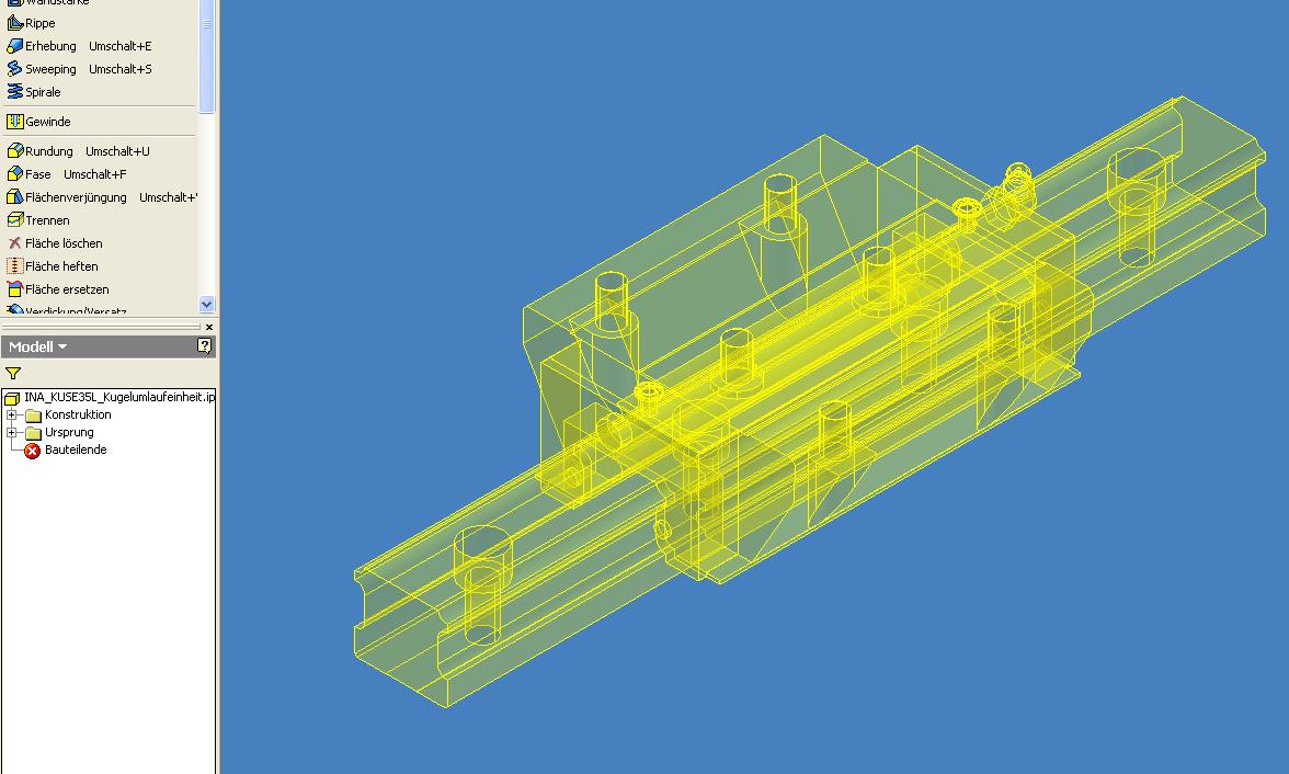

Ich hab für meine Arbeit ein paar fertige Modelle zur Verfügung, die als sat und iges vorliegen. Normal geht das importieren auch ohne Probleme aber plötzlich habe ich diesen etwas seltsamen Fehler beim Importieren eines iges.
Im Fenster erscheint ein Drahtmodell des Körpers (siehe Anhang), bei dem ich keine Flächen oder sonst etwas auswählen kann und an der Seite in diesem Bauelementmanager oder wie das im Inventor heißt (des kleine Fensterl links unten halt) da steht normal auch ein Eintrag "Basis1" wenn man was importiert und wie auf dem Bild zu erkennen fehlt der Eintrag auch.
Wo liegt der Fehler? Is da die IGES Datei kaputt?

Hallo Rooky,
Inventor hat die IGES Datei (wie immer) als Flächenmodell eingelesen und war in diesem Fall nicht in der Lage, die Flächen automatisch zu heften und dadurch (wenn die Flächenhülle "wasserdicht" ist) einen Volumenköper zu erstellen.
Du kannst sowas aber auch manuell machen (solange die Flächen keine Lücken aufweisen denn dann musst du erst Flächen dazu konstruieren).
Doppelklick auf den Ordner Konstruktion. Oben hast du dann 2 neue Icons: verschieben und heften.
Mit dem Befehl heften kannst du die Flächen "zusammen nähen" und mit verschieben dann als Volumenkörper (Basis1) in dein Modell übertragen.
In diesem Fall ist es aber sicherlich einfacher, wenn du das Modell nochmals als STEP oder SAT besorgst.

Hallo Rooky
Möglicherweise musst Du die einzelnen Flächen heften, wenn Du das Teil nicht als Volumen einlesen kannst.

Gut danke für die Antwort, werd ich mir wohl ein bisserl Arbeit machen müssen weil ich bekomm das Modell leider nicht in einem anderen Format

ne weitere Möglichkeit wenn wir gerade dabei sind
Flächen heften und verschieben
auf den Flächen Skizzen erzeugen und das Teil so nachmodellieren.
